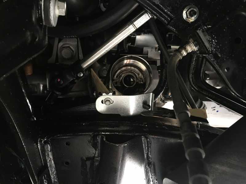

11 Okt 2017 08:58 #56
von Range-Rider
Range-Rider antwortete auf Range-Rider's 3.2er Extra-Cab. - Aufbauthread

11 Okt 2017 22:18 #57
von Pickuphugo
Pickuphugo antwortete auf Range-Rider's 3.2er Extra-Cab. - Aufbauthread
es werde Licht....
Genau sowas brauch ich auch noch, ebenso am Anhänger. Ich hasse rückwärtige Blindfahrten bei Nacht.
VG, Markus.
es werde Licht....
VG, Markus.

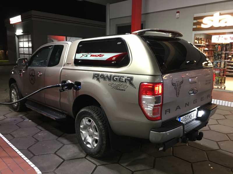

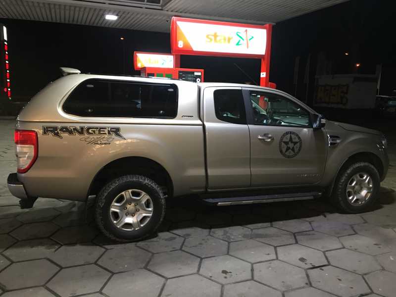

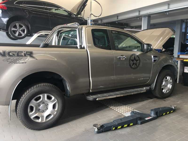

So, Rollo demontiert und aufgehängt, dann mal zu den Jungs von Fibertek gefahren und die Haube aufsetzen lassen

16 Dez 2017 12:33 #59
von Klauspeter
Klauspeter antwortete auf Range-Rider's 3.2er Extra-Cab. - Aufbauthread
Ich finde das Hardtop passt sehr gut.
Viel Spaß bei den neuen Nutzungsmöglichkeiten.
Viele Grüße Klauspeter

Danke für die Bilder.
Genau das mag ich an unseren Fahrzeugen, andere Anforderung/Nutzung der Ladefläche/Laderaums, einfach eine andere oder keine Abdeckung drauf und fertig.
