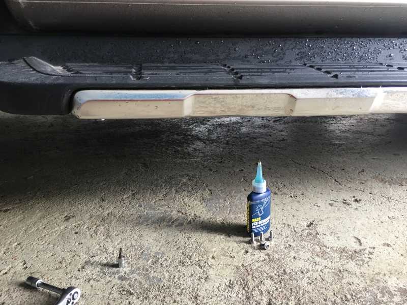

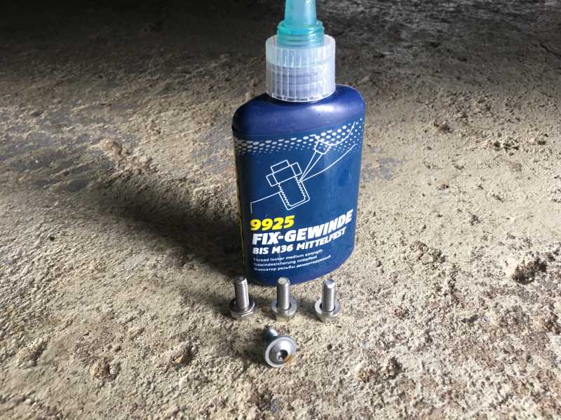

So, um den Rostspuren vorzubeugen die manche hier an den Trittbrettern bemängeln gleich mal die herkömmlichen Torxschrauben gegen Sechskant Edelstahlschrauben ersetzt

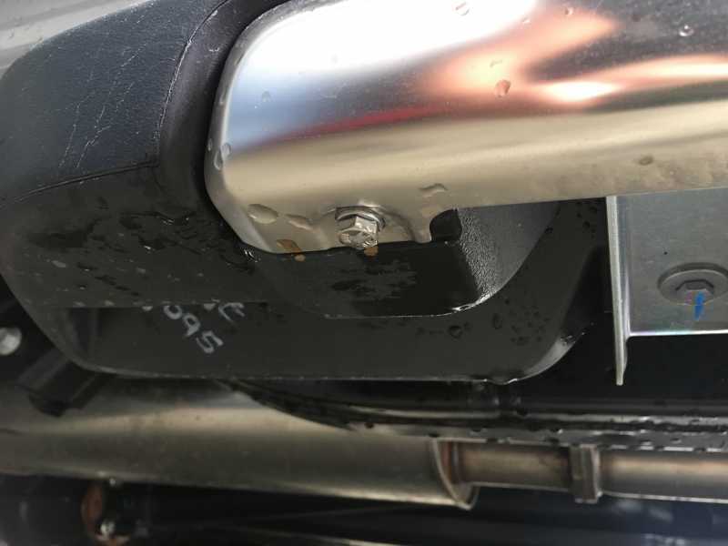

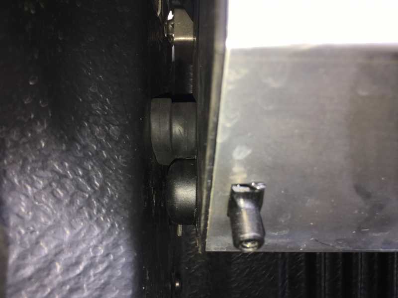

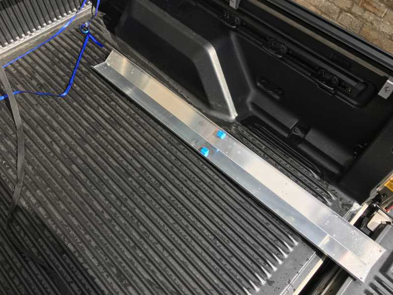

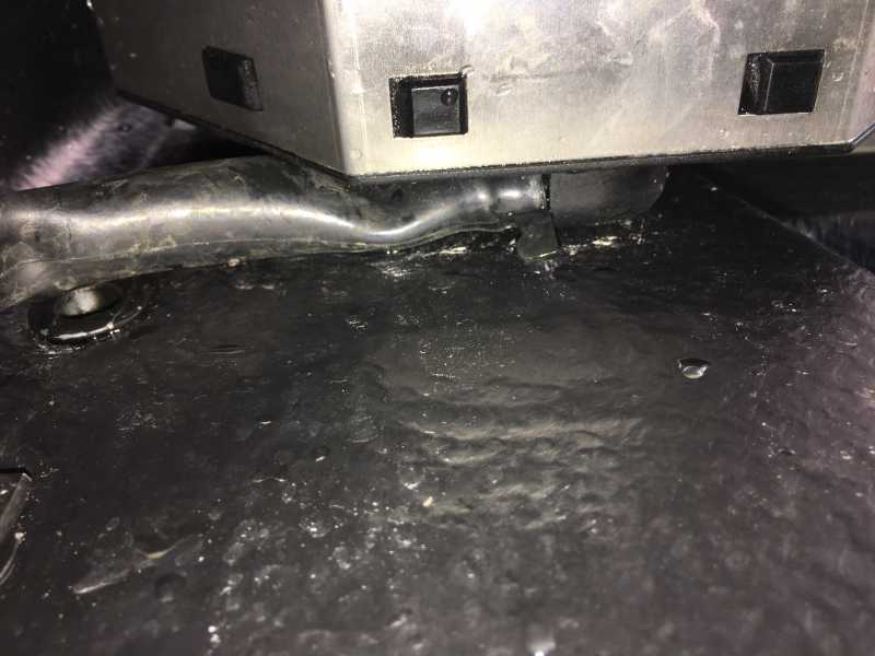

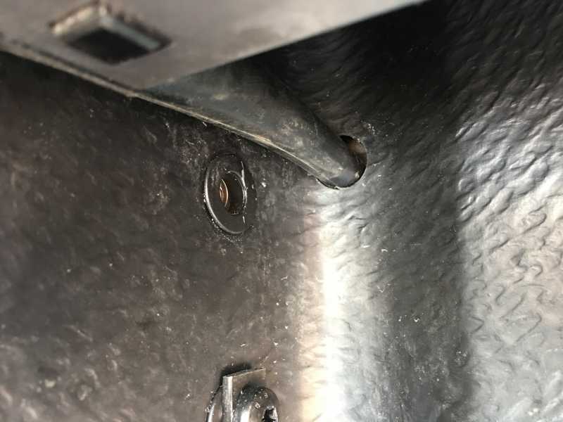

So, da es mich auch erwischt hat, Auto knapp drei Wochen alt, Rollokasten voll Wasser
hab ich mich am Montag mal dem Problem angenommen...
Für was das Blech hier ist weiß ich nicht, nur ein Schutz?!

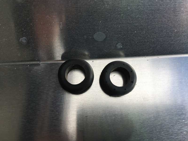

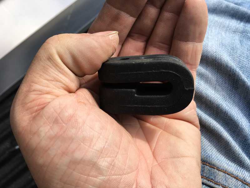

Dann zwei Ursachen festgestellt, einmal das zwischen Rollokasten und Kunststoffwanne zu wenig Platz ist, da knicken die Schläuche ab / werden gequetscht:
Gelöst mit zwei neuen Auspuffgummis die ich dazwischen gesetzt habe:
Zweite Ursache war das zwischen Kunststoff- und Blechwanne kaum Platz ist, durch die Gummis die als Kantenschutz eingesetzt wurden wird der Platz noch weniger und die Schläuche knicken ab. Also Gummis entfernt und alles ist gut

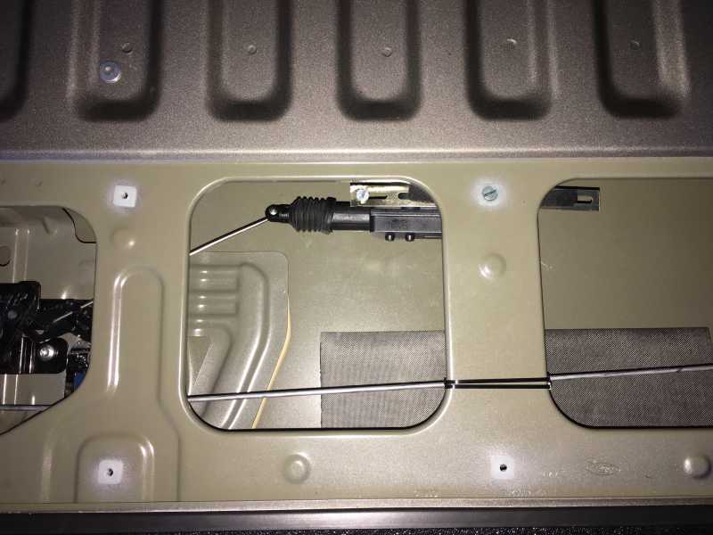

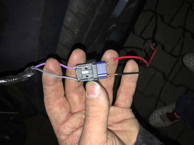

Und da ich am Montag noch Zeit hatte habe ich gleich mal die Heckklappe an die ZV angeschlossen...
Erst mal am Verschluss bzw. Stecker vom Tankdeckel die Funktion geprüft:
Dann den Motor verbaut ohne ein Loch in die Heckklappe zu bohren:
Funktioniert tadellos
