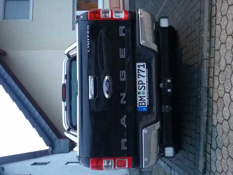

Ich habe aus unserem Nutzfahrzeug Programm TRP = Truck- und Trailerparts zwei Arbeitsscheinwerfer mit je 1.800 Lumen montiert und innen separat über Schalter geschaltet und abgesichert.
Wichtig: in der Stoßstange unten wo fixiert, sind bereits Löcher, die durch Verwendung grosser Unterlegscheiben genutzt werden können.
Mir gefiel es deswegen gut, weil sie die gleiche Höhe wie die AHK Traverse haben und sich darum gut integrieren.
Weiter sind sie so hell, dass die Überstrahlung der Kennzeichenleuchten nicht mehr registriert wird, da die gesamte Bildaufhellung so stark ist, dass das Bild so feinpixelig ist, wie am Tage. Die Bildqualität also um Welten besser.
Kombination, mit Rückfahrscheinwerfer geht nicht, da zu hell. Braucht man ja auch nicht laufend. Wenn ich damit im Jagdrevier rangiere, ist es hinter dem Auto taghell.
Vielleicht für den ein oder anderen eine Alternative.

Könntest Du von der Montage der Zusatzscheinwerfer an der AHK mal detailliertere Bilder einstellen?

die sind an bereits vorhandenen Löchern im Stoßfänger verschraubt. Da diese aber grösser als M8 sind, must du etwas größere Unterleg-Scheiben nehmen.
Die U-Halter habe ich zu L-Haltern geändert. Einen Schenkel mit Flex weg, damit sie bei Bodenkontakt nach vorne oder hinten wegknicken können.
Wenn ich am WE Zeit finde, stelle ich noch paar Bilder ein.
