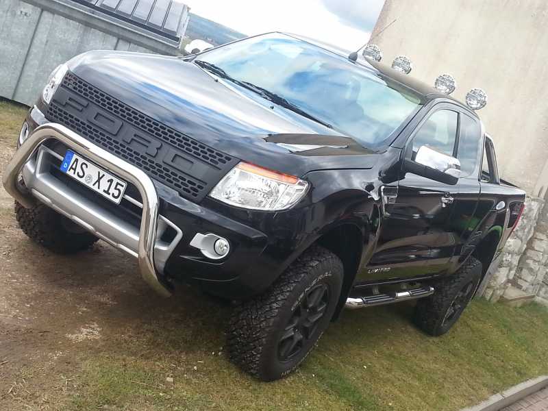

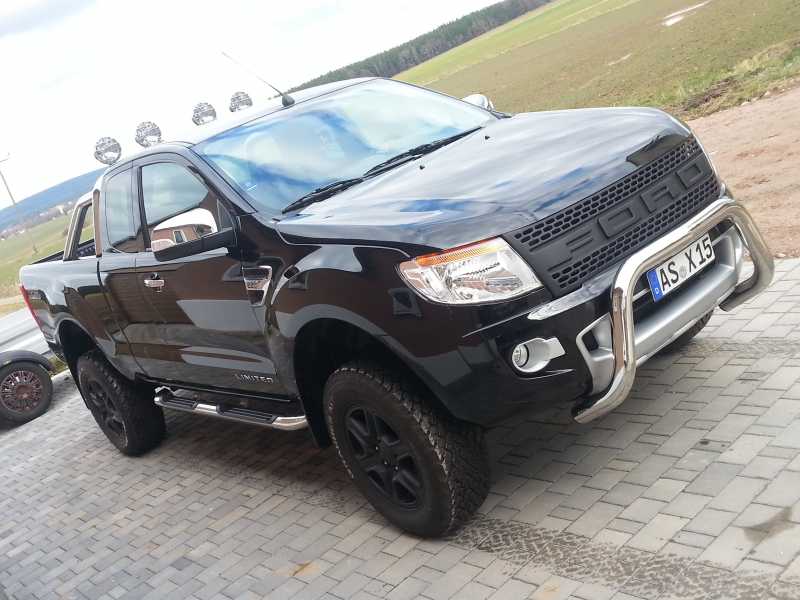

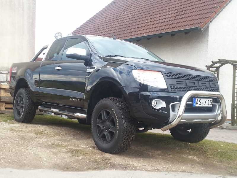

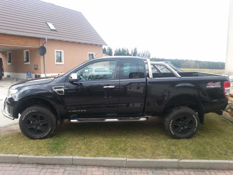

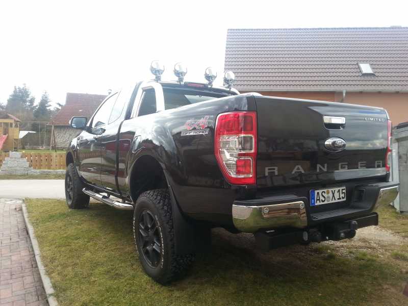

Hallo zusammen aus Bayern,
Ich bin neu Hier und habe schon vieles gelesen was hier geschrieben wurde und ich muss sagen es half mir sehr mein Auto ein wenig umzubauen.
Ich zeigs euch einfach mal :)

23 Feb 2014 14:57 #6 von Bayrischer Bub
Bayrischer Bub antwortete auf Bayrischer Bub sein Limited
Also ich habe 30 er spurplatten von H&R drauf gemacht,
Dann die Pia Leuchten von Delta 4 x4 die übrigens mit TÜV mit dem Fernlicht gekoppelt sind zwei davon und die anderen zwei als Arbeitsscheinwerfer.
Dann den Frontbügel auch von Delta 4x4 Eintragungsfrei dank EG Habe.
Dann den Aufkleber vom Raptor über amazon USA bestellt.
Dann von Michaelis den 40 er Höhlegungssatz mit Abe und TÜV.
Dann habe ich die Felgen von an Kumpel schwarz machen lassen .
Dann noch neue Reifen den grabber at2 gleiche grösse wie original.
Und zu gut letzt den Kühlergrill über eBay aus Thailand von beim kerl der heißt ofenbulle . Hab ich Gesten erst montiert uns passt super.

23 Feb 2014 20:29 #9 von Bayrischer Bub
Die spurplatten wie gesagt von H&R und selber eingebaut. Platten haben gekostet ca.190,00 € Und TÜV war kein Problem wurde sogar in der Werk Stadt eingetragen musste nicht beim TÜV vorfahren.
Der höher legungssatz ist von Michaelis tuning . Hab ich telefonisch in seinem shop bestellt für 860,00 €.
Einbau hat die Werk Stadt gemacht 160,00 €. Dann Spur und stürzt einstellen 90,00 € und noch der TÜV mit 80,00€
