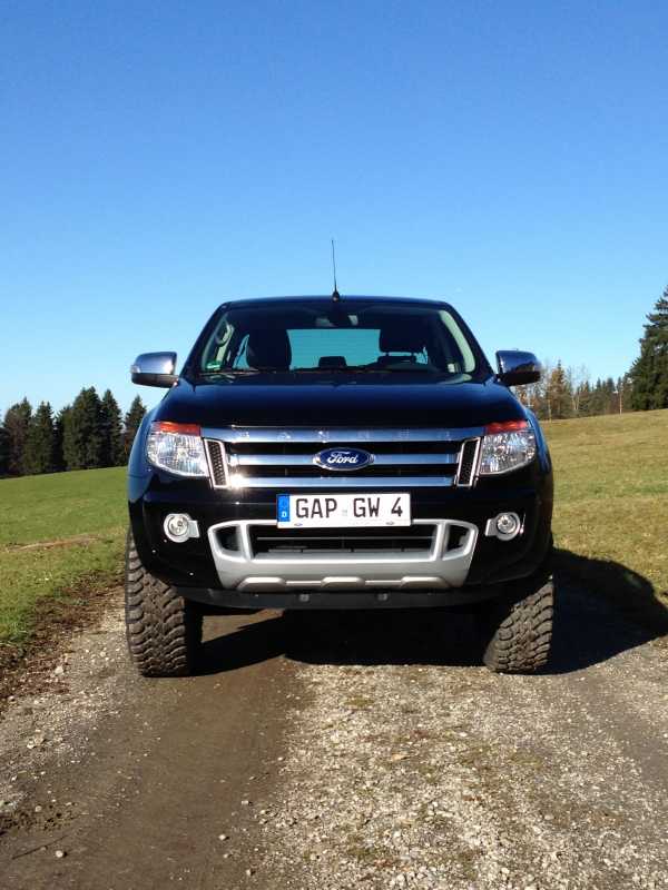

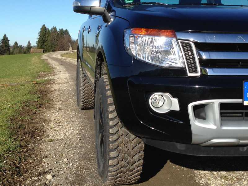

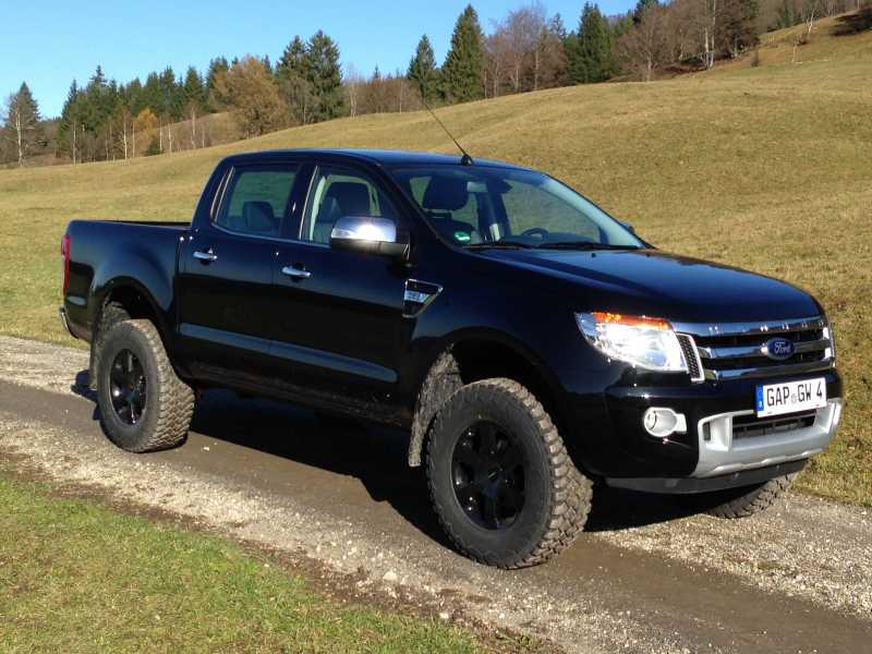

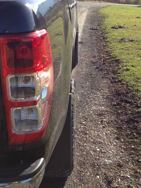

hier mein neuer Ranger.
Ist ein 3,2 l Limited mit Schaltgetriebe.
Meine Änderungen:
- OME-Fahrwerk mittel (5 cm höher)
- Delta WP-Felgen schwarz 8x17 ET 40
- 285/70 R17 Hankook Dynapro MT 03 (eingetragen!!)
- Webasto-Standheizung mit FB
Ende Januar kommt noch ein Alu-Cab Hardtop mit verlängertem Dachträger und einigen Extras für unseren Einsatz in der Baumpflege.
Vermutlich brauche ich auch noch einen geänderten Kugelkopf für die AHK, die ist nämlich "ein bissl" hoch... geht aber für meinen großen Tandem-Kipper.
Der TÜV hat sie abschrauben lassen... sag aber nicht wo sie jetzt ist
Die Chrom-Trittbretter und den Bügel hab ich sofort abgebaut, weil
Es ist alles vom TÜV eingetragen!
Mit großer Mithilfe von Delta und meinem FFH
Die Tachoangleichung steht leider noch aus, das System ist, wie schon oft hier beschreiben, von Ford für freie Änderungen der Reifengröße leider gesperrt...
Delta ist wohl an einer Software dran, dies wird aber noch etwas Zeit in Anspruch nehmen. Zum Glück gibt´s Navis und Sigma-Fahrradtachos...
Wenn jemand Interesse an den Trittbrettern oder dem Überrollbügel hat, ist beides bei den Kleinanzeigen zu finden.
Auch das Originalfahrwerk steht zum Verkauf.
Hatte vorher drei Hilux hintereinander und das seit 2001. Nach meiner ersten Woche mit dem Ranger muß ich sagen, daß der Hilux bei weitem nicht an den Ranger rankommt.
Sicher trete ich damit einigen Toyota-Fahrern auf die Füße, aber ich weiß wovon ich rede. In Bezug auf Leistung, Fahrwerk, Bedienbarkeit und Komfort kann der Lux dem Ranger nicht das Wasser reichen. Und das aktuelle Modell (hatte ich) ist im Vergleich zu den Vorgängern nicht das Gelbe vom Ei...
Leider ist auch in meinem Ranger eigentlich viel zu viel Schnick-Schnack drin, das ich nicht brauche, aber anders kann man ihn ja leider in D nicht kaufen. Automatikgetriebe hätte ich gerne gehabt, hat aber zwei (!!) Jahre Lieferzeit.
Jetzt darf er ordentlich arbeiten und unseren Hänger ziehen.
Hier ein paar Bilder.
Höhe Boden-Oberkante Einstieg 55 cm
Alleine durch die Reifengröße ist das Auto über 5 cm höher... plus 5 cm vom OME
Viele Grüße aus dem sonnigen Oberbayern

Herzlichen Glückwunsch zu deinem neuen Spielzeug.
Die ganzen Eintragungen machen Neidisch, sieht Spitze aus.

Schaut echt guad aus, super! Gefällt mir!!!

Der steht mal richtig gut da!Auf das Fahrwerk und die Reifen bin ich schon etwas neidisch
Viel Spaß damit und Gute Fahrt.
