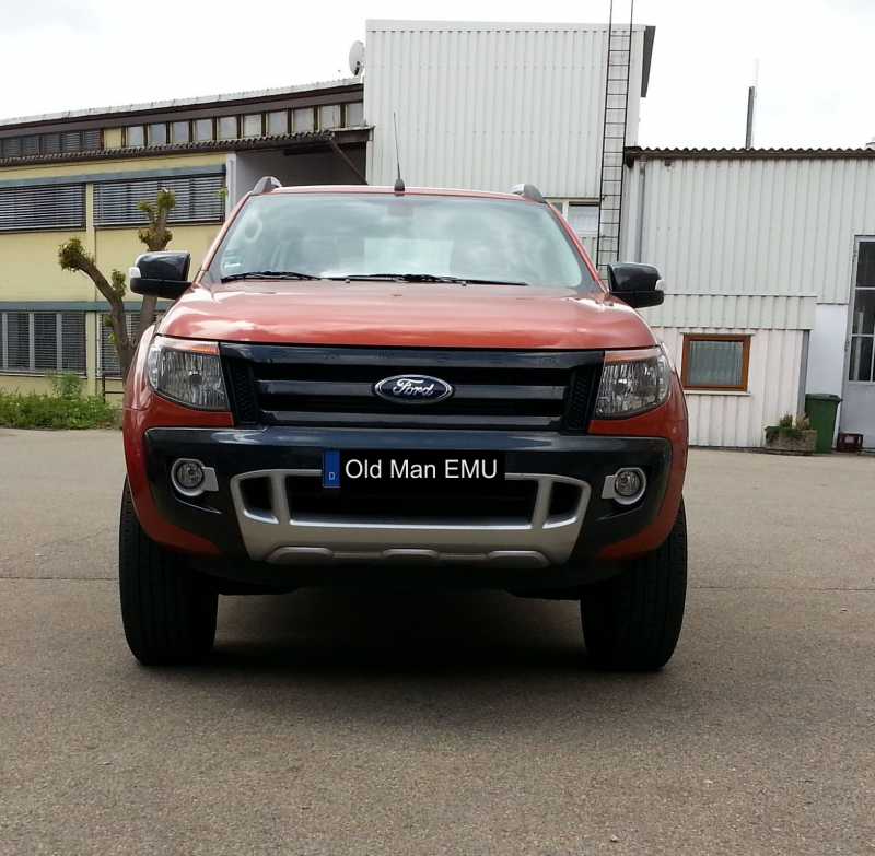

So hab auch etwas am Ranger geschraubt.

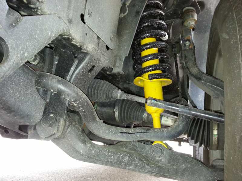

60 mm Spurplatten und OME Fahrwerk mittelhart mit Nitro-Charge Sport Dämpfer, machen bis jetzt noch 7 cm Höhe aus das setzt sich noch auf 5 cm.
Sonst ist bisher nur das Roll Cover und die Climair Windabweiser gemacht worden.
Schöne gelbe Strampler!

Kommt VOLL GUT
Wird Zeit für ein Rangerparken.

Wie funktioniert das denn mit dem Fahrwerk an der Hinterachse? Ich nehme mal nicht an, dass die Blattfedern ausgetauscht wurden, oder?

Doch, sind andere Blattfedern die mehr gebogen und etwas härter sind, die Schäkel sind auch länger und sind zum abschmieren das nichts quietscht.
