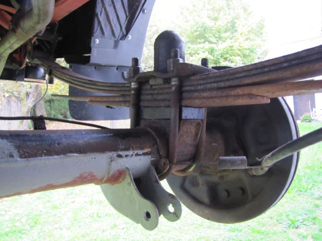

08 Nov 2015 19:31 - 08 Nov 2015 19:33 #8
OffRoad-Ranger antwortete auf Spaccer.de wie geht das mit der Blattfeder???
Servus Rudi,
ich nutze das als dauerhaften Niveauausgleich wegen der Wohnkabine, wie es auch Goldschmitt macht.
Zur Eintragung kann ich nichts sagen.
www.goldschmitt....html
Siehe auch hier #28:
www.pickuptruck...rt=20

09 Nov 2015 17:28 #10
Hej,
ich hab das Foto vor der endgültigen UBS220 Behandlung gemacht.
