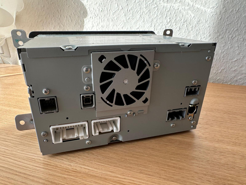

Ich weiß nicht, ob an dem "alten" MMCS W-19 von Mitsubishi ein Anschluss für eine externe Antenne vorhanden ist. Anbei aber ein Foto. Vielleicht hilft das
- ALF-SON

Ja, die analoge Antenne für FM. Gefragt wurde nach dem Anschluss einer digitalen Antenne für DAB.ALF-SON schrieb: Rechts unten ist doch der Anschluss für die Antenne. Alf-Son

Du brauchst natürlich die entsprechende Antenne dafür. Also für 2 bis drei Bänder. Die normale Antenne für FM reicht nicht aus. Das hatte ich fast noch vergessen zu erwähnen. Also eine Antenne im Zubehör kaufen die das kann. Gruß aus Thüringen Alf-SonGoldfield schrieb: Dann muss das Signal aber iDmmernoch ins Gerät

Ich hatte mal ein Nachrüstradio,da hatte die DAB-Antenne nen eigenen Eingang.
Der normale Eingang war nur für FM.
