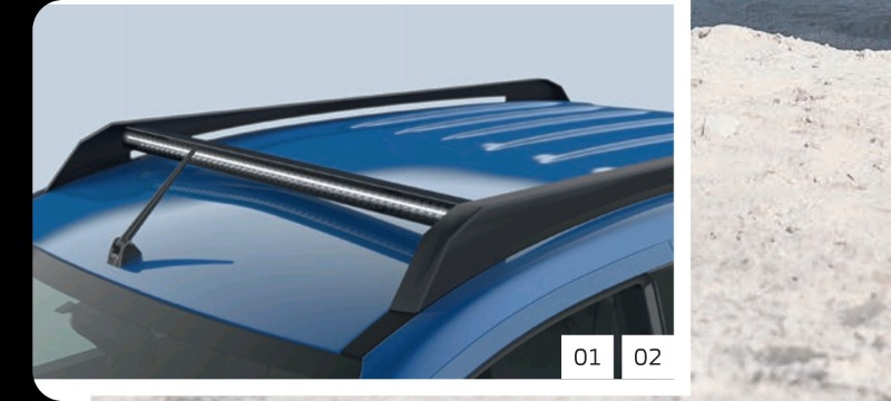

Ich möchte gern diese LED-Bar auf dem Dach haben.
www.osram.de/ec...loads
Da wäre die Frage mit welcher Halterung?
Einen kompletten Dachträger, wie z.B. von Horntools möchte ich vermeiden.
Das LED-Fernlicht des neuen L200 ist mau. Die Referenzzahl der serienmäßigen Scheinwerfer ist daher auch nur 12,5. Daher passt die obige LED-Bar bestens, denn sie hat 2 x 37,5, was dann genau 100 und damit das zulässige Maximum erreicht ist. Sie ist 103 cm lang und ist als einzelne LED-Bar zulässig.
Ich bin daher für Anbauvorschläge dankbar.

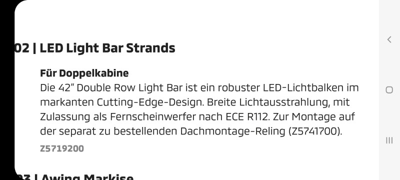

Aus der Preisliste des Zubehörprospekts:
LED Bar Strands 1030€
Dachmontage-Reling 405 €
Der Osram kostet 300 € und Schellen für Bügelmontage je nach Ausführung 21 - 70 € pro Stück.
Es wäre noch die Frage, was die Elektrik kostet, zumal man wegen dem Canbus das schlecht selbst anschließen kann, vermute ich.
Aber 1435 € sind mir entschieden zu viel. Das wäre in etwa der Preis für ein höheres Fahrwerk oder eine Standheizung (ohne Montage). Die weitaus günstigere Osram LED ist qualitativ über jeden Zweifel erhaben. Ich habe an meinem Würfel ein Pärchen VX 250.

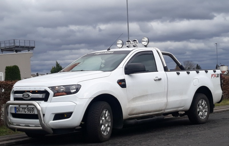

Klar...
Die größeren außen sind Hella Rally 1000 mit Ref 37,5 und laufen mit übers original Fernlicht.
Die inneren sind Hella Comet 500.
Die sind aber noch nicht verkabelt und dienen derzeit nur der Optik
