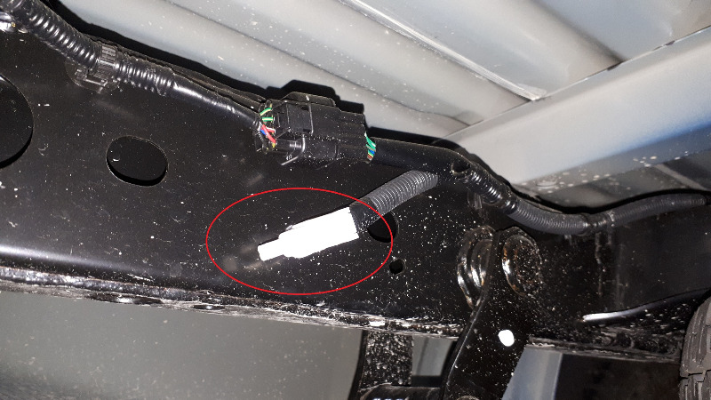

ich habe unter meinem L200 ClubCab Baujahr 11/18 diesen Stecker ganz hinten unter der Ladefläche auf der Fahrerseite gefunden:
Kann mir jemand sagen für was er vorgesehen ist? Ich möchte demnächst eine AHK nachrüsten, wäre ja schön wenn dass der Kabelbaum wäre
Ich habe den Wagen ohne Extras also keine Rückfahrkamera, Sensoren, AHK oder anderes Zubehör was hinte wäre.
Danke und viele Grüße

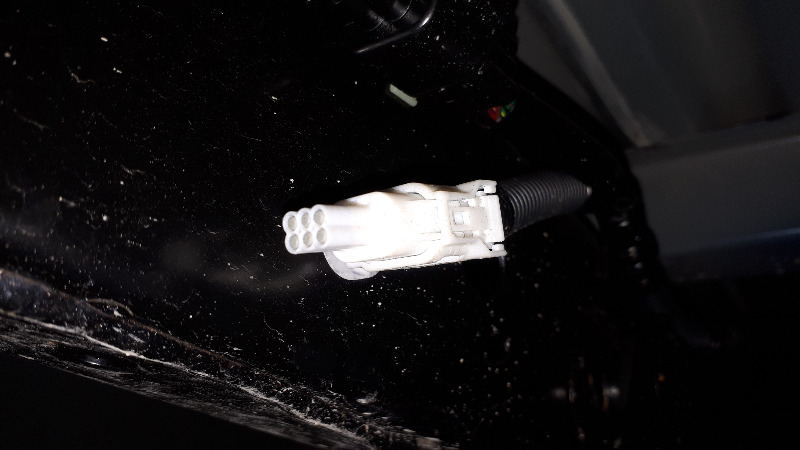

für was ist der Stecker dann?
Meine Werkstatt meinte heute morgen, dass das der original Stecker für die AHK wäre von Mitsubishi
Da aber der ganze Elektrosatz bei Mitsubishi über 200 € kostet und ich für weniger als 100 € einen Elektrosatz da habe für meine AHK werde ich diesen wohl auch komplett verlegen.
Ich hatte gehofft, dass es durch den bestehenden Kabelbaum einfacher würde, Stecker rein fertig...

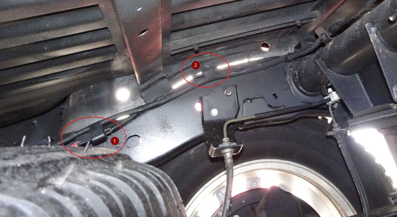

(1) spare connector for trailer
- H-21
- führt 3polig von D-19 im Innenraum nach hinten
- dient der Mitsubishi-AHK-Verkabelung
- ich habe zwar eine Westfalia-AHK, aber die Verkabelung nutzt diesen Stecker
(2) spare connector for accessory socket
- H-22
- abgesichert durch die 15A-Sicherung (6) im J/B
- geschaltet vom accessory socket relay D-417, das von ACC getriggert wird
- dient dem Anschluss der optionalen 12V-Steckdose auf der Ladefläche (um die 50€ beim Freundlichen)
Gruß Utz
