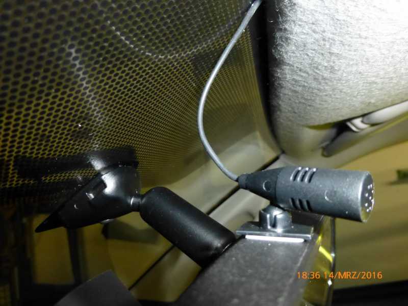

ich habe mit meinem neuen Radio mit Navi, ein Pioneer AVIC-F970DAB, mir ein Mikrofon eingebaut. Ich habe das Kabel in der A-Säule und unter dem Himmel verlegt und das Mikro auf dem Innenspiegelrand verklebt. Als Mikrofon habe ich das mit dem Radio gelieferte von Pioneer verwendet.
An dieser Position ist ein sehr gute Verständigung möglich und es ist fast nicht sichtbar.
Hier ein Bild vom Mikro.
