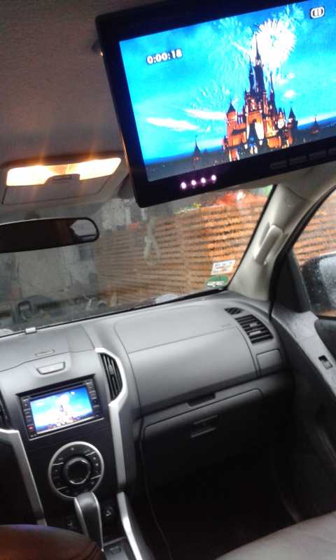

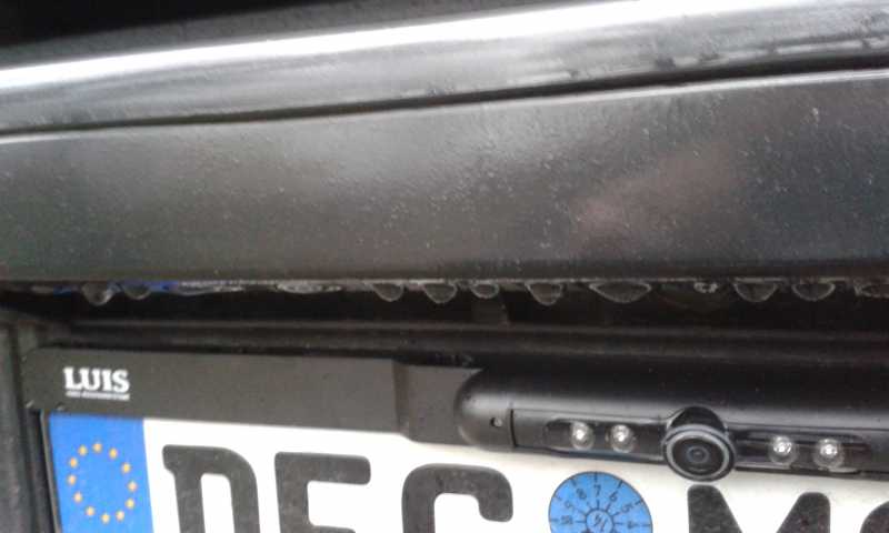

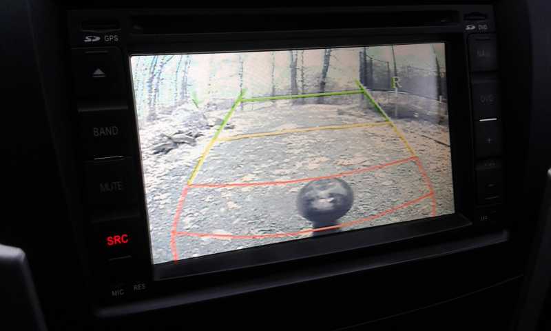

ich habe mal wieder etwas gepimpt. Allerdings habe ich die Bildschirme schon seit letztem Jahr verbaut.
Nur die Luis ist neu da die Billigkamera Ihren Geist aufgab.
