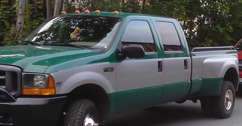

Steinbock antwortete auf Längere Außenspiegel - Erfahrungen?
Grüß di,
Bilder sagen mehr als Worte
Der "Hintern " ist 2,48 Meter schmal.
2,55 m ist in DE ohne Sondergenehmigung erlaubt.
Es sind ganz normale Pick-Up Spiegel. F Serie. Ich habe alles im Blick.
Liegt mit Sicherheit an der Krümmung des Spiegelglases.
Mit Eselsohren meinte ich die neuen Spiegel vom Dodge RAM 3500.
Die sind noch zum hochklappen gemacht und stehen extrem weit ab.
Für Dein Wohnkabienchen reichen die Spiegel vom C-oder K 3500 vollkommen aus.
Bestellbar bei www.mnf.de .
Kleiner Tip am Rand: Wo ich mit meinen Spiegeln durchkomme, paßt auch der "wohlgeformte" durch. Umgedreht wirds enge wenn es auf den Zenti ankommt. Da muß ich einklappen.
Schöne Weihnachtsfeiertage
d´r Micha
d´r Micha
