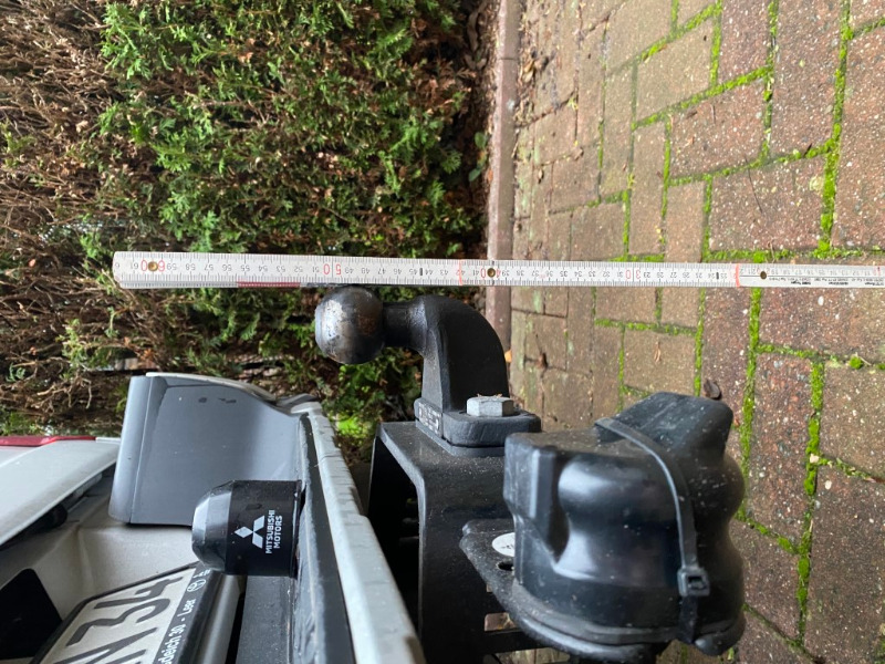

Ich war gerade beim TÜV und habe gefragt. Es sind 430 mm.Fullback@911 schrieb: Ich glaube das die maximalhöhe mit voller stützlast bei maximal 48 cm über Boden sein darf.
Hier steht es auch. Demnach sind die Toleranzwerte 395 - 465 mm.
Der TÜV Mann sagte, es gilt Mitte Kugelkopf. Demnach ist meiner schon im Serienzustand minimal zu hoch, obwohl originales Fahrwerk, originale AHK, Reifen im Serienformat.
www.humbaur.com...il-1/
(Foto auch nach mehrmaligen Drehen falsch orientiert)
