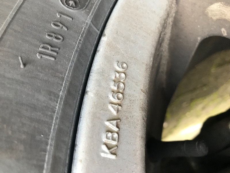

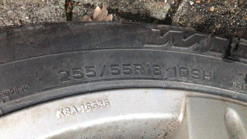

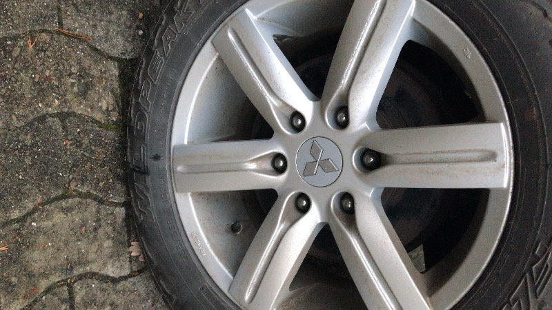

ich fahre seit 4 Jahren einen L200 Bj.2011.
Heute war ich also zum2.mal beim TÜV.
Diesesmal hat er leider keine Plakette bekommen da meine Felgen nicht eingetragen sind.Das seltsame daran ist dass ich das Auto bei einem Mitsubishi Autohaus mit neuen TÜV und diesen Felgen gekauft habe.
Sei es drum…Ich suche für meine 18Zoll Felgen eine ABE,die KBA ist die 46536.
Im Anhang lade ich noch Fotos hoch .
Hat jemand dort Erfahrung und kann mir unkompliziert weiterhelfen?

Ich finde dazu nur ergänzende Daten:
MITSUBISHI Leichtmetallrad 8,5JJх18 6 Speichen KBA 46536 MME31617
Letztere Nummer führt zum Pajero IV ab 2006.
Somit erklärlich, dass die Felgendaten vom L200 abweichen.
Hier kann man lesen, dass für den L200 8x18 ET35 mit 255/60/R18 zulässig sind. Welche Daten haben deine Felgen (steht auf der Innenseite)?
reifen-groessen...2011/
Letzte Änderung: 30 Nov 2021 21:01 von PIPDblack.

Mit der KBA Nummer hat der Tüv automatisch die Daten der Felge.
Somit müsstest du die problemlos eintragen lassen können...

01 Dez 2021 08:09 #5
von PIPDblack
PIPDblack antwortete auf ABE für 18Zoll Felgen
Theoretisch ist das so, praktisch machen sich aber die wenigsten Prüfer daran.
Falls ich falsch liege, möge man das entschuldigen. Aber wenn ich mir die Seriendaten ansehe und dann die aufgezogenen Reifen, dann wird das eher nix mit der Eintragung. Der Abrollumfang hat eine Abweichung von -3,3% und der Lastindex ist mit 109 zu 112 auch zu gering. Wenn die Felge passen würde, müßten mind. andere Reifen her.

01 Dez 2021 09:56 #6
von Goldfield
Goldfield antwortete auf ABE für 18Zoll Felgen
Oder entsprechend ablasten, falls möglich.
Hab ich auch gemacht. Original waren die C-Reifen drauf und da ich die volle Zuladung nicht brauche, war mir eine größere Reifenauswahl lieber...

mit der OE-Nr: MME31617 (Mitsubishi) kommt man im www auf folgende Felgendaten:
LM-RAD 8 x 18 ET46 6/139,7
Das Teilegutachten bekommst du bei jedem Mitsubishi-Händler, kostenlos vermutlich nur bei dem Händler wo du das Auto gekauft hast.
Du schreibst: "da meine Felgen nicht eingetragen sind"
Ist denn die Reifengröße eingetragen?
