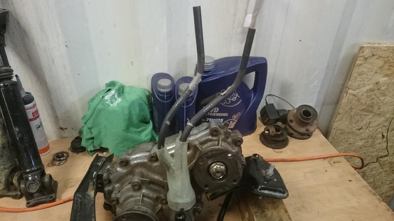

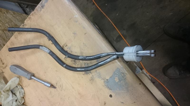

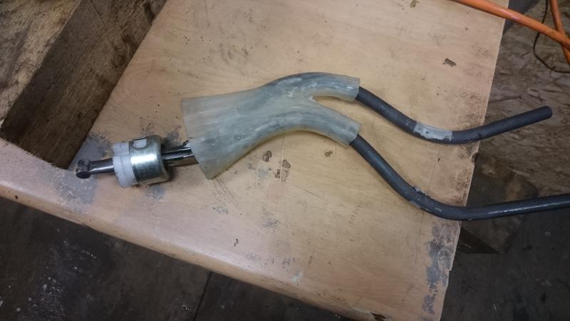

es gibt nicht viel Möglichkeiten, entweder einen 2L-Schalter (Heckantrieb in Untersetzung) nachrüsten oder den Verteilerschalthebel auf Doppelhebel in Eigenfertigung umbauen.
Hier als Beispiel von einem Suzuki Jimny Getriebe.
Bilder aus dem www.suzuki-jimn...forum
2L-Schalter-Steuerung:
