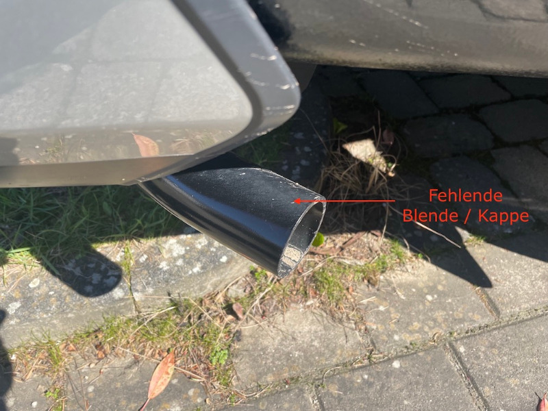

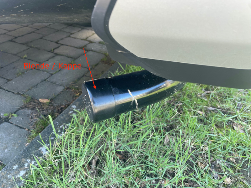

An meinen neuen (gebrauchten) L200 ist eine starre AHK verbaut. Auf der linken Seite (Fahrerseite) befindet sich am Träger eine Blende / Kappe, auf der rechten Seite (Beifahrerseite) fehlt diese leider (siehe auch Fotos). Da ohne die Blende aber sich auch Dreck/Schlamm in dem offenen Träger sammelt, würde ich gerne zeitnah eine Ersatzblende haben. Auf Nachfrage bei meinem Mitsubishi-Händler gibt es die Blende aber nicht einzeln nachzubestellen :rolleyes: Habt ihr ggf. einen Tipp, wo ich eine solche Blende bekomme oder ggf. als Set (wenn es kein Original-Produkt ist und ich direkt beide Seiten tausche)? Oder würdet ihr einfach den Durchmesser ausmessen udn dann im Baumarkt nach Blenden / Kappen suchen? Ich bin für jeden Tipp dankbar!

Ganz genau so! Oder gleich eBay, weil es im Laden wahrscheinlich eh erst bestellt werden muss,.zum Beispiel hier:
Falls der Link nicht funktioniert oder unsichtbar ist, Artikelnummer ist 403801189135
Ich bekomme keine Prozente vom Anbieter sondern war der erstbeste Treffer. Vielleicht sollte man einen Anbieter von hierzulande suchen, aber dieser bietet verschiedene Durchmesser an....

Natürlich kann man dise Kappe beim mitsubishi Händler nachbestellen. Haben ich letztens erst bei einer L200 inspektion mit angebaut.

Rohrdurchmesser ermitteln und dann bei Verkaufsportalen Rohrkappe eingeben und entsprechenden Durchmesser auswählen.

Die Artikelnummer ist
MZ 314 836S2
Preis kann ich nicht sagen, da jeder Händler die Preise selber bestimmt.

70mm Durchmesser, gerade gemessen. Würde ich auch online bestellen, gleich ein paar mehr. Die verliert man bei jedem Bodenkontakt....
