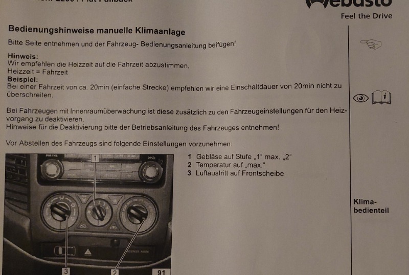

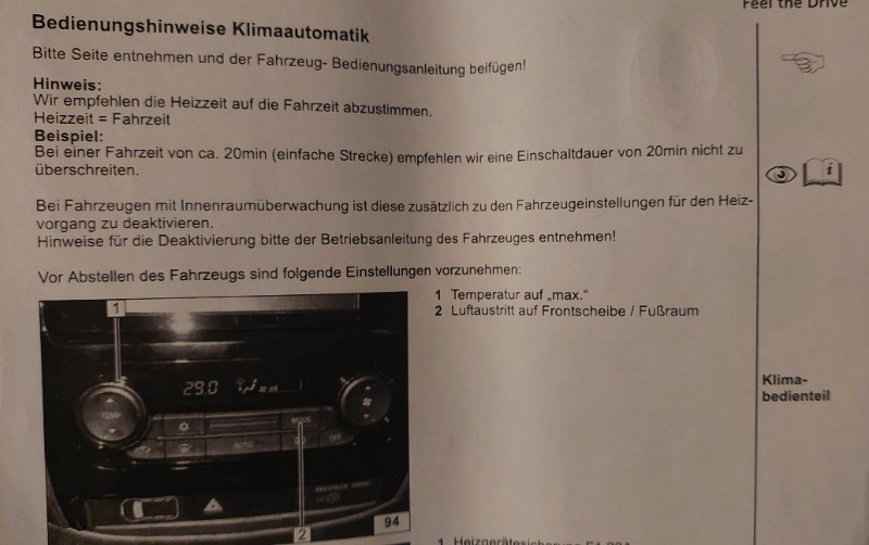

Wer hat denn die standheizung eingebaut?
Wann wurde die stndheizung eingebaut?
Ich habe nur die Anleitung vom vor facelift model.
Vieleicht hat sich in der bedinung nichts geändert.

21 Nov 2022 22:13 #7
von Floppyk
Floppyk antwortete auf Webasto Standheizung
Dieses Blatt habe ich nicht bekommen.

22 Nov 2022 08:28 #8
von Scubafat
LG Roger
Scubafat antwortete auf Webasto Standheizung
Ich glaube ich auch nicht.Floppyk schrieb: Dieses Blatt habe ich nicht bekommen.

Mein Mitsu Händler hat die eingebaut. Das hat mit T99 2,7 k€ gekostet. Er hat mir zwar einen braunen Webasto-Umschlag gegeben, aber das besagte Blatt war nicht drin.
