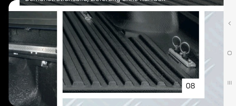

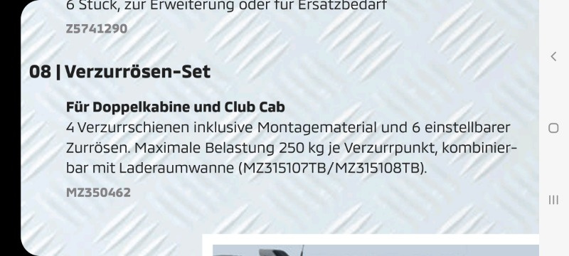

01 Mär 2022 23:26 #5
von Fullback@911
Fullback@911 antwortete auf Zusatzteile auf der Ladefläche befestigen?
02 Mär 2022 07:44 #6
OffRoad-Ranger antwortete auf Zusatzteile auf der Ladefläche befestigen?
Servus Fullback,
179€ für vier kurze Airlinestücke mit sechs Fittingen sind aber vermutlich auch zu teuer.

02 Mär 2022 09:23 #7
von Fullback@911
Es wurde doch gefrgt ob die schinen mit der laderaum wanne kombinierbar sind.
Und das sowas nun mal geld kostet sollte auch jeder wissen, ob mann sich das kauft kann doch jeder selber entscheiden!

Eben, das genannte Verzurrösenset sind am Boden und die habe ich auch bestellt.
Jedoch sind die m.A. nicht für meinen Wasserkanister geeignet. Die von Mitsu lieferbaren "Cargoschinen" sind jedoch nicht mit der Laderaumwanne kombinierbar. Jetzt wäre die Frage, ob man diese Airliteschinen quasi durch die Kunststoffwanne an der Rückwand befestigt bekommt. Wenn ja, könnte man dieser rundherum im Laderaum setzen und das wäre zusätzlich zu den Verzurrösen ideal.
