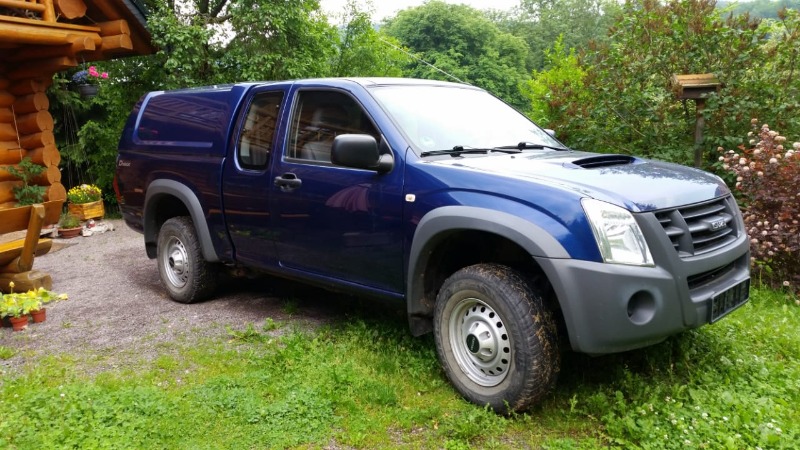

Ich habe mir jetz auch nen isuzu dmax bj 09 space cab zugelegt!
Im schein steht drin "lkw offener kasten" und trotzdem kommt ein steuerbescheid von 432€!
Was kann ich tun?
Gibtz da vll nen vordruck oder so zwecks einspruch?
Danke im voraus
Grüße ausm allgäu:)

Eventuell hast Du Chancen wenn Du die hinteren Sitze austragen lässt, auf Dauer unbrauchbar machst und dann einen Ortstermin mit dem Zoll vereinbarst.
Erst waren es die DoKa, die zuPKW gemacht wurden und in der letzten Zeit mehren sich nun die Fälle von ExCabs - den Zentimeterbeamten ist auch egal wie die hinteren Sitze konfiguriert sind, wenn sie da sind wirds schwer mit der LKW-Steuer.
Umschlüsseln auf BE ist eine Möglichkeit und dann aber jedes Jahr was zurücklegen - Steuer kann auch nachgefordert werden... Es gibt vereinzelt TÜVler die auch mit Hardtop eine BE Eintragung machen, das Hardtop fährt dann als Ladung mit. Und seehr selten gibts welche die eine BE Eintragung UND eine Hardtop-Eintragung zulassen.
