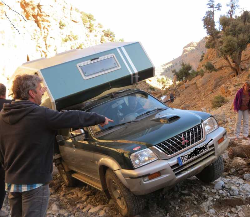

ich bin neu hier und möchte mich erstmal kurz vorstellen. Mein Name ist Stefan, komme aus Hückelhoven und fahre einen L200 DC
, Bj. 2001 (Zweikeis Luftfeder, Rahmenverstärkung, aufgelastet auf 3.2t (VA 1,2t, HA 2,0t), der unsere Wohnkabine (Bimobil Husky 230) trägt. Der L200 hat so um die 167.000 km auf der Uhr, ist grad ohne Mängel durch den Tüv und dem alter entsprechend in einem sehr guten Zustand. Den L möchte ich bevor irgendwelche Mängel auftreten, noch in diesem Jahr mit gutem Gewissenverkaufen.
So wie es im Moment aussieht werde ich mir einen D-Max 1 ½ Kabine
Bj, 12/13 oder14 zulegen. Aber bei einer Überlegung habe ich mich an einem Punkt total auf gehangen und hoffe auf Unterstützung von erfahren D-Max Fahrern.
Automatik oder Schaltung für´s Gelände????????
Mit welchem Getriebe kann man ruhiger/geschmeidiger, Materialschonender (wie in Zeitlupe) über z.B. einen Bordstein oder sehr dicken Stein (Klettern) fahren??
Im weichen Gelände, Schlamm, Sand, ist meiner Erfahrung nach die Automatik eindeutig die bessere Wahl ist. Das kenne ich von Fahrten durch den Oman.
Aber wie sieht es bei sehr langsamen „Kletterfahrten“ über Stock und Stein oder durch z.B. ein ausgetrocknetes Flussbett mit sehr dicken Steinen aus? In quasi überladen Zustand (bitte nicht die Überladung diskutieren!!) möchte ich mit der Kabine hinten drauf (GG 2,9t ) im bösen Gelände wirklich sehr langsam und vorsichtig unterwegs sein! Wenn ich da mal mit zu viel Schwung vor dem nächsten Stein einschlage, tut es gleich weh!
Bei einem Schalter kann man mit viel Gefühl (Kupplung/Gas/Bremse usw.) ganz langsam (ähnlich wie mit einem Trailmopped) über dicke Stein klettern.
Bei der Automatik, das kenne ich beim DSG PKW wenn ich sehr präzise über ein Hindernis hoppeln will, macht der Wagen (wenn der Wandler dann greift) oft einen Satz. Das kann ich mit der Wohnkabine im Gelände nicht gebrauchen. Ist das beim D-Max AT auch so?
Wozu würde mir der Erfahrene D-Max Fahrer raten? Ich habe absolut keine Erfahrung mit D-Max und AT im bösen Gelände!

Bei unserer Marokko Tour sind wir stundenlang (weil ich so langsam war) durch ein Flussbett gefahren
und nur für den Fall das wir das in den nächsten Jahren nochmal erleben dürfen / wollen (du kennst mich doch) mache ich mir doch diese Gendanken.
