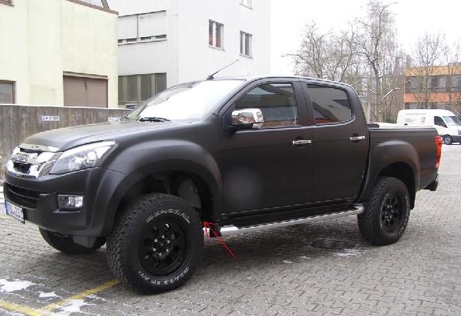

habe eben entdeckt das Michaelis jetzt auch den D-Max im Programm hat

Bodylift und Spacer haben die üblichen Michaelis-Masse 8 cm + 4 cm... Was ich allerdings nicht verstehe, sind die Reifen, die für die Höhe fast ein wenig zu klein wirken, bei allen anderen verbaut Michaelis immer 285er, also beim Amarok, beim Hilux oder beim Ranger und beim Navara auch... Wird wohl seine Gründe haben, warum er beim D-Max nur 265er nimmt!

Hab mir den Amrhein DMax angeschaut und dachte mir
etwas größere Schlappen 255/85/16 das wär´s
Ein Blick drunter und es war klar .. es geht nicht.
Hinter dem Vorderreifen ist so eine massive Halterung da hat der
auf dem Bild zu sehende 265/70/17 nur noch 1cm Platz beim Lenkeinschlag.
Gruß Rudi
Rudi antwortete auf Michaelis D-Max
Redneck schrieb: Wird wohl seine Gründe haben, warum er beim D-Max nur 265er nimmt!

was mir bei der Art der Höherlegung wie Michaelis betreibt überhaupt nicht gefällt ist die Tatsache das der Ausfederweg drastisch abnimmt.
Verschrãnkung vorne ist dann nahe Null.

Da hast Du völlig recht. Durch die Spacer wird der Federweg schon arg begrenzt, da gibt es viel bessere geländetauglichere Möglichkeiten!
Ich denke, bei Michaelis geht es mehr um einen brachialen Auftritt, und alleine durch den Bodylift gewinnt man zwar keinen Zentimeter Bodenfreiheit, aber er schafft eben Platz für größere Räder und auch die Stoßstangen wandern nach oben, was den Winkel schon verbessert.
Wenns wirklich um die Offroadtauglichkeit geht, ist ein Fahrwerk immer noch das beste! Also mit meinem OME bin ich sehr zufrieden, verbessert auch die Bauchfreiheit und durch die größeren Reifen ist die Frontstoßstange, die beim HIlux sehr tief hängt wie auch bei vielen anderen neuen Pickups, um 8 cm nach oben gewandert - das reicht für die allermeisten Situationen!

Ich hab mir erstmal nur die Spacer Variante für den Ranger geholt.
Da ich den Wagen erst nächste Woche erhalte und noch viele andere Dinge gekauft habe (Felgen, Reifen, Hardtop, Stoßstange etc.) muss diese Variante erstmal reichen.
Evtl. kommt später mal ein OME.
Die Einschränkungen bezgl. Ausfederweg betrifft aber nur die vordere Federung.
Hinten kommt ja nur ein Klotz unter das Federpaket inkl. verlängerten Stoßdämpfer.
Es ändert sich also hinten nichts an den Federwegen.

Hab mir gerade mal den massiven Träger angeschaut, da wird es dann schon sehr knapp.
Reifen habe ich 265/70/16 auf 8x16 drauf.

vorne ist aber genau das Problem.
Unsere IFS Systeme verschränken von Haus aus schon eher schlecht, da ist jeder Centimeter weniger wenn's verworfen wird sofort zu merken.
Da wir ja auch leider keine Sperre hinten haben kann das duch unkontrollierte Kippbewegungen erhebliche Schäden am Auto erzeugen ( Räder drehen durch, Auto kippt auf das freidrehende Rad und dann macht's laut Rumms...).
