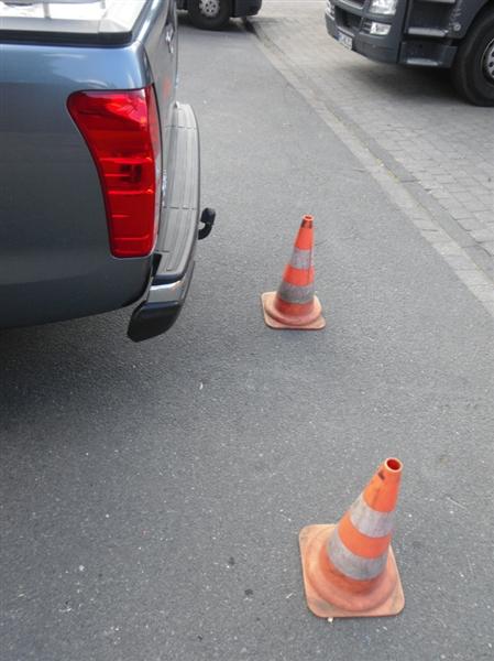

Bisschen schwieriger ist das Abschätzen beim rückwärts einparken. Die Kante vom Heck ist um einiges höher und mit Mountain Top noch höher.
Aus dem Grund habe ich eine Rückfahrkamera eingebaut. Genial ist das. Fotos kommen weiter unten.

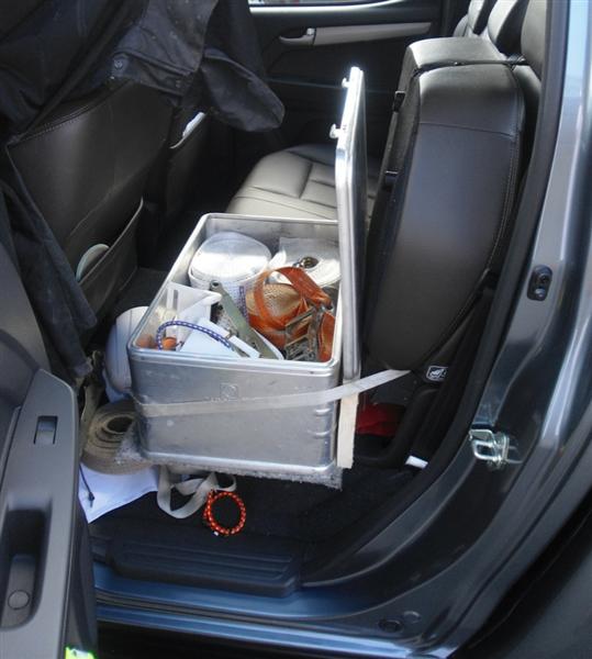

Schön ist auch, dass man die Rückbank geteilt hoch klappen kann.
Somit ist hinter meinen Sitz eine Zargesbox mit Gurten und daneben passen noch locker ein Mitfahrer.

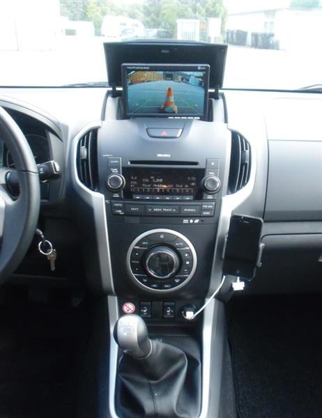

Kamera ist über dem Nummenschild
D-Max 2012 Doka Premium 2.5 Grau

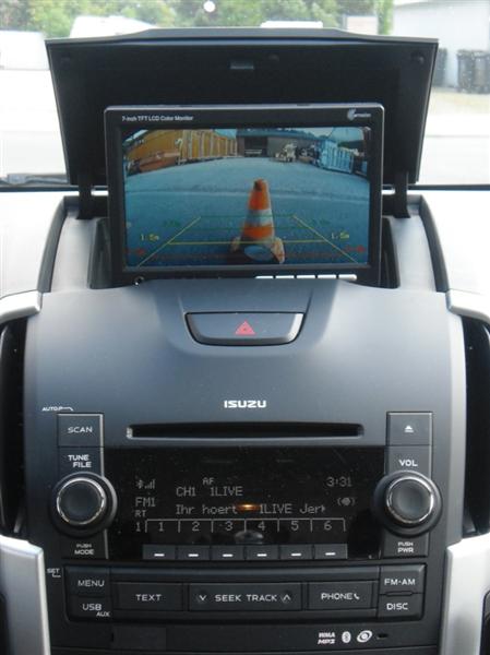

Kamera -welche und von wem (Isuzu)?
Funk oder Kabel?
schönes Auto.
Funk oder Kabel?
- Olaf
- Beiträge: 87
12 Sep 2012 14:17 #5
von Olaf
Olaf antwortete auf Da ist er. Der Neue
Artikel 221064838090 aus der Bucht
Mit Kabel. Funk geht gar nicht. Dann hast du Hinterhöfe, Garagen und so Sahen auf dem Monitor, wenn du durch die Stadt fährst.
Kabel komplett unsichtbar verlegt.
7" TFT Monitor CM-MT7
Rückfahrkamera Anschlusskabel CM-RFKAS15
10 m Kabel hätten aber auch gereicht. Das Kabel brauch man für eine unsichtbare Verlegung.
Hat einen Ministecker im Kabel.
So kann man das Kabel durch den Rahmen nach draußen leiten.
3 Std Arbeit.
3 Std Arbeit.

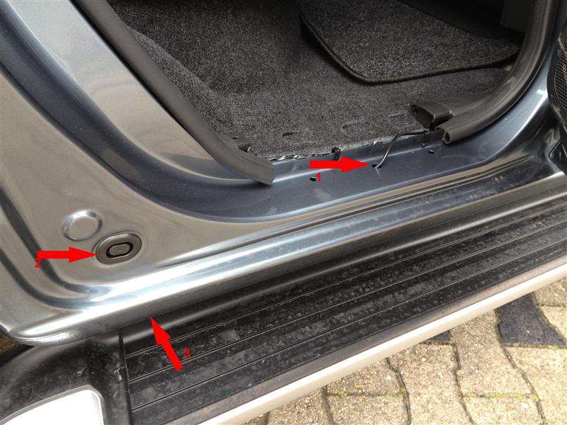

Hab noch mal zwei Fotos zum verlegen der Kabels für die Rückfahrkamera.
Angeschlossen habe ich den Monitor und Kamera an der Steckdose im Handschuhfach.
Handschuhfach ausbauen war ein wenig kompliziert, wenn man nicht weiss wie es geht.
Kann muss es öffnen und unten aus dem Gelenk ziehen.
Es ist noch eine Schraube hinter der Klappe. Wenn die 4 Schrauben raus sind vorsichtig abziehen und Verkleidung ist weg.
Das Kabel für die Kamera an der Beifahrerseite im Kabelkanal zur hinteren Tür ziehen.
Einfach nach oben abziehen.
Jetzt kommt der Vorteil des kleinen Steckers am Kabel.
Das Ende im Bereich der Tür in den Rahmen stecken (1) und nach hinten schieben.
Den Gummistopfen raus nehmen und das Kabel fangen und raus ziehen.(2)
Dann das Kabel eine Kammer weiter nach vorne ( sieht man, wenn man es offen hat) nach unten führen.
Vorher den Stopfen am Trittbrett raus nehmen und mit Taschenlampe leuchten.(3)
Dann das Kabel weiter zum Nummernschild, anschließen und testen.
Wenn alles passt kann man das Kabel am Stopfen 2 ganz in den Rahmen schieben und Stopfen drauf
Stopfen 3 rein drücken, so dass es dicht ist und Kabel raus kommt.
Die Abdeckung sollte man mit dem Messer bisschen nacharbeiten.
Der Stift, der in das Loch geht so anpassen, das das Kabel nicht gequetscht wird.
Und schon hat man eine super Übertragung zum Monitor ohne ein Kabel zu sehen.
