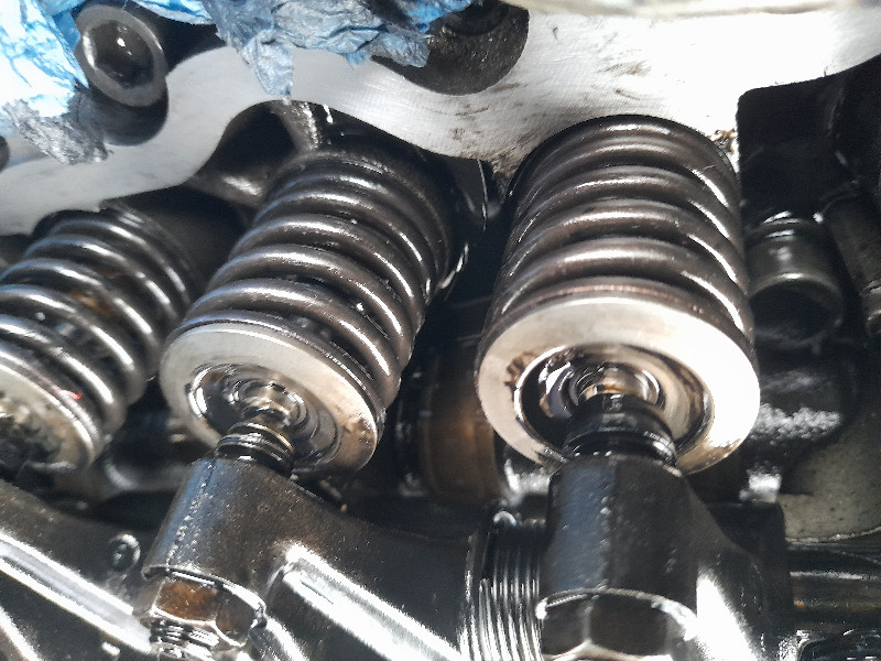

Hallo suche Ersatteil für Mitsubsihi L200 , BJ. 12/1999, Motorcode 4D56.
Mein Problem . Beim ventilspiel einstellen ist mir aufgefallen das bei einem Ventil die Zwischenplatte (Pad) welches Zwischen Ventil und Kippehebel sitzt fehlt.
Auf dem Bild sieht man es am mittleren Ventil.
Dieses benötige ich
All meine Nachfragen bei Händlern lief auf ein nicht lieferbar Hinaus.
Bin mir zwar ziemlich sicher das dieses Plätchen schon länger fehlt würde aber alles wieder in Orginalzustand bringen.
Wäre nett wenn mir jemand helfen könnte.
Vielen Dank schon mal im vorraus
Mit freundlichem Gruß Helmut

24 Jan 2026 11:29 #2
OffRoad-Ranger antwortete auf Suche Ersatzteil Ventilplätchen
Servus Helmut,
ich kann heute Nachmittag in meinem Teilelager nach so einem Teil suchen.
Sollte noch eins da sein.

27 Jan 2026 19:46 - 27 Jan 2026 19:47 #4
Servus Helmut,
ich war am Sonntag beim Motor, der hat leider keine Nockenwelle samt Kipphebel mehr.
Hab heute noch nach einzelnen Kipphebel im Keller gesucht und leider auch nichts gefunden.
Hab warscheinlich alle intakte Kipphebel samt Schrauben schon abgegeben.
Die gebrochenen Kipphebel hab ich leider samt Schrauben und eben auch dem Plastikteil alle entsorgt.
Tut mir leid!
Tut mir leid!

27 Jan 2026 20:11 #5
von Timberland60
Timberland60 antwortete auf Suche Ersatzteil Ventilplätchen
Danke fürs suchen.
Habe über einen Kontakt jetzt ein evtl. Passendes Teil in Aussicht.

27 Jan 2026 20:30 - 27 Jan 2026 20:30 #6
evtl gibt es auch hier einzelne Schrauben mit weiterer Detailsuche:
ebay. Nr.: 304762575707
Letzte Änderung: 27 Jan 2026 20:30 von OffRoad-Ranger.
27 Jan 2026 20:42 #7
Hier gefunden:
www.4x4travel.o...05377

19 Mär 2026 16:50 #8
von Kermit
Kermit antwortete auf Suche Ersatzteil Ventilplätchen
Moin Gemeinde,
habe erst heute den Beitrag gelesen. Kann dazu folgendes beitragen:
Schaut bei ALIEXPRESS und gebt den Suchbegriff MOTOR 4D56 ein.
Acht koplette Einstellschrauben kosten rund 25€.
Viel Spaß beim Schrauben!
Manfred
