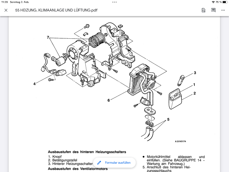

Moin, heute hatte ich plötzlich maximalen Anstieg der Kühlertemperatur. Es hat etwas gedauert ich konnte den defekt lokalisieren. Das Rohrsystem für die hintere Heizung muss es sein.
Am Unterboden auf der Fahrerseite höhe Fahrersitz verlaufen zwei Rohre parallel. Da presst es Kühlflüssigkeit raus.
Auf dem angehängten Bild müsste es Nr.: 5 sein. Richtig?

Das sind bestimmt Metallrohre, die kann man ersetzen. Falls du keine mehr bekommen solltest bei Mitsubishi mal im internet nachschauen. Notfalls kann man das auch durch einen Schlauch ersetzen, also eine Schraubverbindung anschließen lassen und dann mit einem Hydraulikschlauch verbinden. Gruß aus Thüringen Alf-Son

vorne am Motor gehen die Rohre in Schläuche über. Da kannst du zwei Blindstopfen setzen.
Ich habe die Rohre und Schlauchstücke durch zwei durchgehende Schläuche bis zur Ladefläche für eine Kabinenheizung ersetzt.
Wie oft hast du die hintere Heizung benutzt?
Wenn nicht verwendet wie bei mir, würde ich sie weglassen.

Das mit den Blindstopfen ist eine gute Idee. Ich hätte nicht gewusst wie ich zur nächsten Hebebühne gekommen wäre.
Die hintere Heizung benutze ich eh nie. Keine Sitze mehr drin. Nur Stellfläche für Material.
