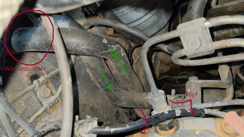

Moin zusammen,
vielleicht weiß von euch jemand Bescheid wie die Durchflussrichtung vom Heizungswärmetauscher ist, im Werkstatthandbuch hab ich leider keine bzw. keine eindeutigen Infos dazu gefunden.
Beim Stufe 3 Diesel hängt der Wärmetauscher ja zwischen EGR Kühler und Zylinderkopf, Meine Vermutung ist, dass das Kühlwasser von Pumpe/Thermostatgehäuse zum EGR Kühler und dann weiter in den Wärmetauscher und von dort dann in den Kopf fließt. Stimmt das so, kann das jemand bestätigen?
Ich hab mal ein Foto angehängt, auf dem die Anschlussschläuche vom Wärmetauscher zu sehen sind, grün die (vermutete) Durchflussrichtung eingezeichnet:
Das Handbuch nennt die Teile nur 'Wasserschlauch' oder 'Wasserrohr', nur beim Kühlsystem Stufe 3 sind die Leitungen von Turbo/EGR Kühler als Rücklauf kommentiert, würde das also prinzipiell unterstützten (trau schau wem...).
Lu

Servus Lu,
deine grünen Pfeile sind meiner Meinung nach richtig.
Ich hatte den rechten auch abgezweigt, um in der Explorer-Kabine einen Wärmetauscher zu betreiben.

Lu antwortete auf K74T Durchflussrichtung vom Heizungswärmetauscher
Danke, das hilft mir schon weiter!
