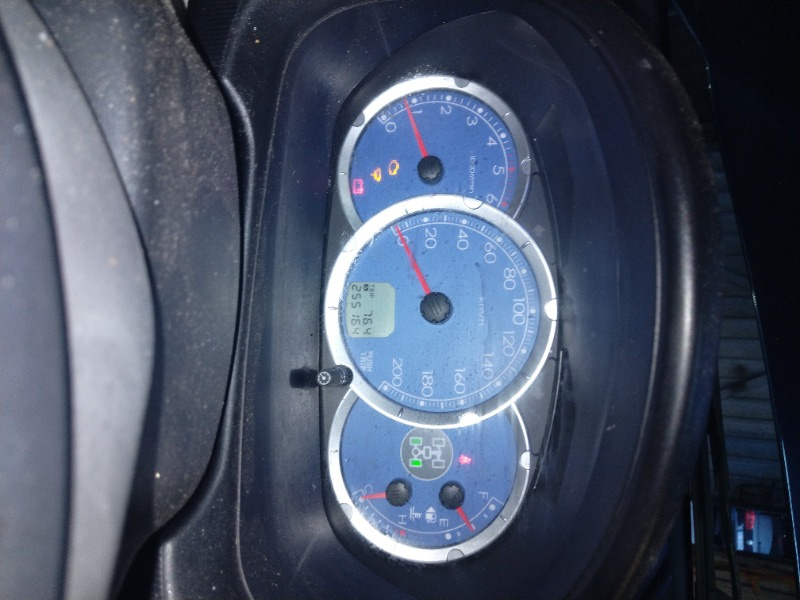

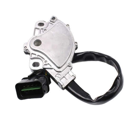

Heute kam ein weiteres Ersatzteil welches unten am Getriebe sitzt und die Hebelstellung anzeigen soll.
Ich habe zur Zeit überhaut keine Anzeige mehr welcher Gang eingelegt ist .
Bei einer kleinen Probefahrt ist mir aufgefallen das er überhaupt nicht Schaltet und dar er "Gefühlt im 2. oder 3. Gang ist"
Es macht auch keinen Unterschied ob ich den Overdrive Ein oder Ausschalte
Gibt es noch mehr Sensoren oder Ähnliches die dem Steuergerät Signalisieren in welcher Stellung der Wählhebel ist
Muss man das Elektronische Teil mit dem Motorsteuergerät anlernen?????

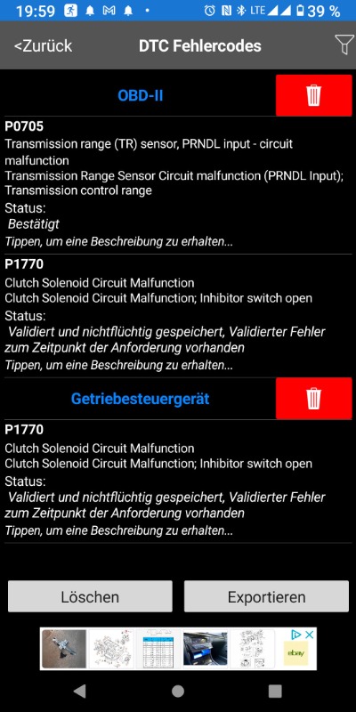

Ein paar Infos hab ich mir noch erlesen welches die Ursache sein könnte
Was bedeutet der OBD Fehlercode P0705?
Der OBD Fehlercode P0705 deutet auf ein Problem mit dem Drehzahlsensor im Getriebe hin, welches normalerweise die Kommunikation zwischen der Motorsteuerung und dem Getriebe beeinträchtigt.
Ursachen des OBD Fehlers P0705
Fehlerhafte Kommunikation zwischen Steuergerät und Kupplungsstellungssensorschalter
Fehlerhafter oder verschmutzter Kupplungsstellungssensor
Defekte oder lose Verkabelung am Steuergerät
Falscher Wert für den Parameter des Sensors eingestellt
OBD Fehler P0705: Symptome am Fahrzeug
Probleme beim Schalten der Gänge
Automatikgetriebe bleibt in einem Gang hängen
Anbei ein paar Bilder von dem NEU verbauten Ersatzteil und den aktuellen Fehlercode´s
Ich hoffe das einer von euch noch eine Idee hat

Da mein Bruder aktuell nicht mehr aufhören kann mit seinem L200 herum zufahren,
hier von mir ein Update.
Aktuell läuft das Auto wie es soll.
Zwei Fehler wurden gefunden.
Also der Range Sensor, war definitv defekt.
Den gab es ja schon vor ein paar Tagen neu.
Dann hab ich meinem Bruder die notwendigen Seiten aus dem WHB ausgedruckt .
Das WHB empfiehtl, wenn der Tausch des Sensors keine Verbesserung bringt ,
alle Kabel ,Stecker und Relais bis zum Steuergerät und das Steuergerät selbst zu prüfen.
Das hat mein Bruder dann gemacht und dann schnell im Bereich des Getriebes einen Kabelbruch gefunden.
Das war die Hauptstromzufuhr zum Range Sensor.
Wie gesagt, der L spult wieder munter KM runter und wir hoffen das bleibt so.
Bei nächsten Gelegenheit stellt er hier noch Bilder rein,
damit andere auch vielleicht dort suchen wenn sie auch so ein Problem haben.
