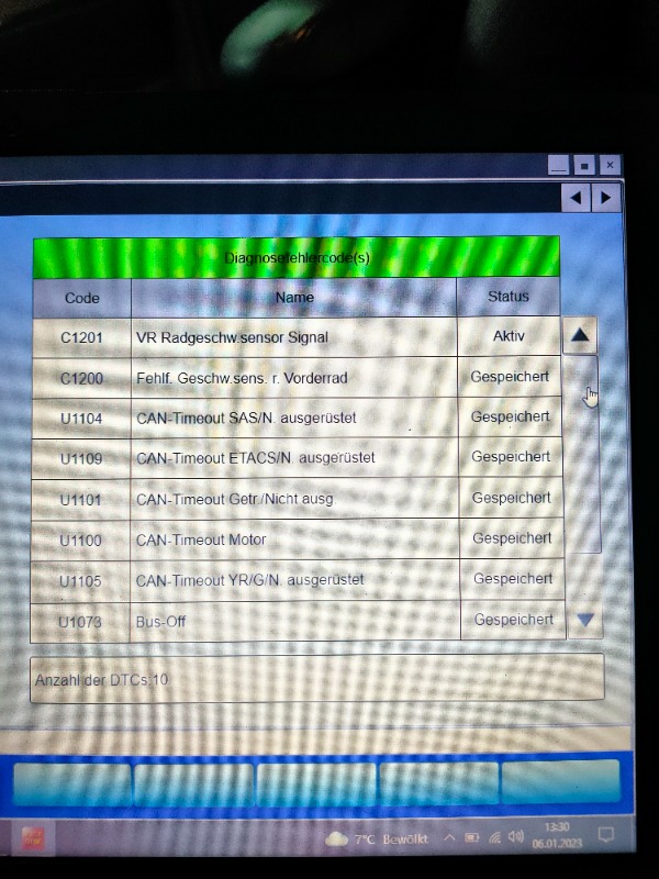

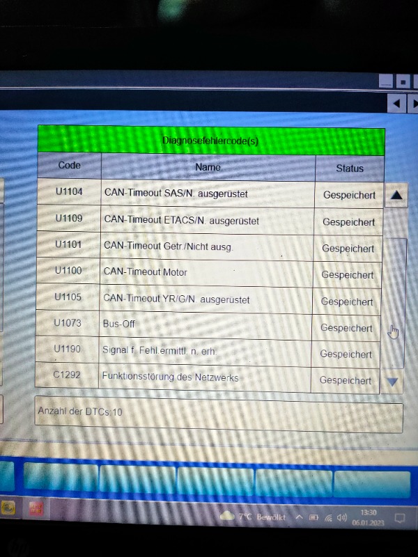

Grüße euch, habe ein L200 hier und die folgendes Problem, dass er mir dauernd den Rechten Radrehzahlsensor schmeißt und die Kotnrollampen im Display leuchten.
Getauscht haben wir folgendes :
Radrehzahlsensor vorn rechts.
-Kabel wurde vom Radrehzahlsensor nach oben zum Abs Block gezogen.
-Abs Block getauscht mit Steuergerät.
-neuen Radrehzahlsensor getauscht,
hat leider alles nichts gebracht.
Felherliste ist laut M.U.T. III.
Kann aber auch keinen Fehler davon löschen.
Könnte mir jemand weiterhelfen, wo man anfangen könnte, die Canbus-Kabel zu kontrollieren?

Hab noch nicht mit dem MUT gearbeitet,
kann man da auch während der Fahrt die Sensoren prüfen?
Bei meinem Tester für ältere Modelle kann ich sehen wieviel km/h jeder Sensor aktuell registriert.
Nur so als Gedanke um zu sehen ob der Sensor wirklich das Problem ist.
Bei den älteren Pajero/und Galloper gibt es auch ein Problem in der Definition.
Da ist der Sensor VR der laut Fehlerliste angezeigt wird, in Wahrheit der Sensor hinten Links.
Ob es das auch beim KA0T gibt?
