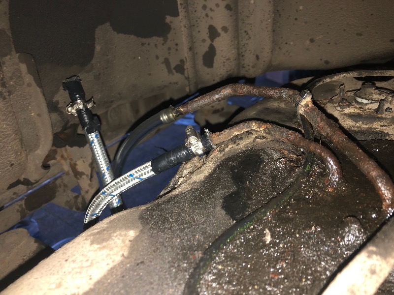

Dienstag Abend habe ich mein Auto abgestellt . Mittwoch morgen sprang der Bock nicht mehr an. Habe per Hand Diesel angepumpt und er lief kurz wieder . Habe auf Dieselfilter getippt nach den kalten Tagen. Filter getauscht und wieder gepumpt . Lief kurz und ging wieder aus . Dann habe ich alle Dieselleitungen erneuert . Wieder nichts . Gerade habe ich einen durchsichtigen Schlauch vom Filter zum
Tank gelegt und gepumpt . Es kommt kein Tropfen Diesel in die Leitung . Vor und Rücklauf habe ich nicht vertauscht . Eine Vorförderpumpe gibt es bei dem k60 ja auch nicht . Bin mit meinem Latein am Ende . Vielleicht hat von euch noch einer eine Idee .

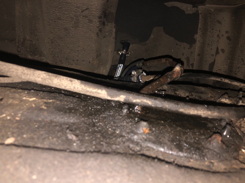

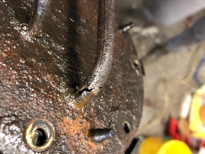

Ich denke das ich den Fehler gefunden habe . Der Stutzen für die Zuleitung am Kraftstofftank ist weggegammelt

25 Feb 2021 19:27 - 26 Feb 2021 08:00 #4
von Sauerländer L200
Sauerländer L200 antwortete auf K60 springt nicht an, Dieselleitung am Tank vergammelt
Letzte Änderung: 26 Feb 2021 08:00 von OffRoad-Ranger. Begründung: Bild eingefügt
26 Feb 2021 08:02 #5
OffRoad-Ranger antwortete auf K60 springt nicht an, Dieselleitung am Tank vergammelt
die ESP kann keinen Unterdruck aufbauen!
Bei einem Loch in der Leitung saugt die dann einfach Luft.
