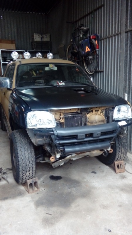

Hier mal zwei Bilder vom jetzigen Zustand.
Gruß Mike

Moin ich würde erst mal den Träger freilegen ( alles aus und babauen was drum und drann ist ) vorherr natürlich den ersatz bestellen und im gleichenzug Zahnriehmen wechseln ( wegen Platz und den Simmering an der Kurbelwelle auch gleich ) dann rausschneiden und den neuenträger einschweißen.

alsoist es ohne Schweißen nicht machbar. Dann fällt das für mich flach. Da muß ne andere Lösung her
Dachte da alternativ an einen "L-Träger" wo unten die originalen Winkel angebaut sind und oben an den Haltepunkten angeschraubt werden.
Gruß Mike.

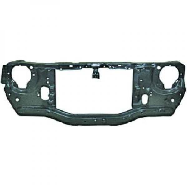

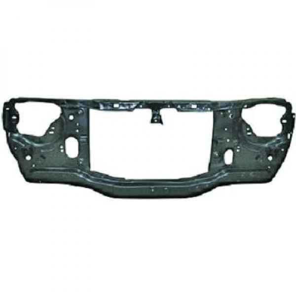

Hallo Freunde,
ich brauche da nochmals eure Hilfe.
Bei der Teilesuche bin ich auf unterschiedliche Angaben zu Teilenummer und Abbildungen gestoßen. Ich hoffe ihr könnt das auflösen.
Laut Teilekatalog müsste das Frontblech für mein BJ2000 die Nummer MR439033 tragen.
Laut Shop aber MR981248
Einziger erkennbarer Unterschied ist der Lampenausschnitt.
Bei meinem L sieht es aus wie beim MR981248. Das würde aber dem Teilekatalog widersprechen. Auch mit der Suche über die FIN kommt das selbe Ergebnis.
Zum Zweiten gibt es eine Möglichkeit die Stoßstange im Ganzen zu entfernen oder muß die in alle Einzelteile zerlegt werden? Welche Reihenfolde ist da angebracht?
Gruß Mike
Gruß Mike

26 Jul 2020 09:42 #7
OffRoad-Ranger antwortete auf Frontblech/Lampenträger/Kühlerträger wechseln?
Servus Mike,
du brauchst die großen Lampenausschnitte.
nur die ersten Baujahre hatten kleinere, etwas versenkte Scheinwerfer.

OV28 antwortete auf Frontblech/Lampenträger/Kühlerträger wechseln?
Danke für die Bestätigung Ranger.
Hatte auch diesen schon rausgesucht.
