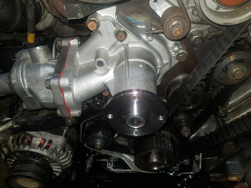

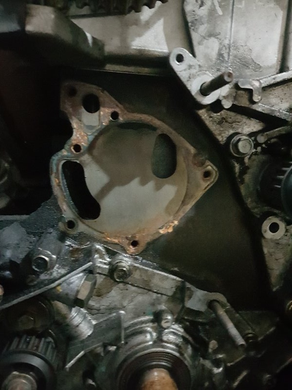

Moin Allerseits,
ich habe bei meinem am WE die Zahnriemen gewechselt und im gleichen Atemzug die Wasserpummpe alles Originale jetzt habe ich heute unter dem dicken ne pfüze
und kein plan wo es her kommt
selbst verständlich habe ich den Flansch am Block gereinigt

Ja den hatte ich wegen dem platz auch ausgebaut habe schon alle schellen nach dem richtigen sitz kontrolliert bzw. nachgezogen die schrauben von der Wapu mit dem richtigen Drehmoment angezogen das Thermostatgehäuse hat auch ne neue Dichtung und und und puh ich hoffe ich muss nicht noch mal alles aussbauen
