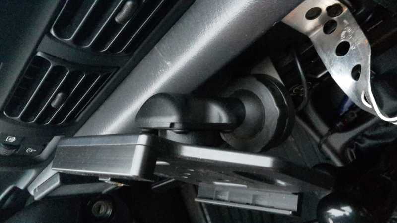

Habe gerade nur ein Bild aus meinem alten Dienstwagen, (Ranger) da nutzen wir auch samsung Tablet 's... Der Halter ist von Brodit und diese Plattform ist beweglich auf dem Drehgelenk montiert und dies wiederum ist mit einem Metallstreifen im Radio-Schacht Befestigt... Leider kann ich dir gerade nicht viel mehr Infos geben. Muss ich nächste Woche nochmal genau nachsehen wenn du mehr Infos brauchst...
Guten Rutsch!!
Guten Rutsch!!

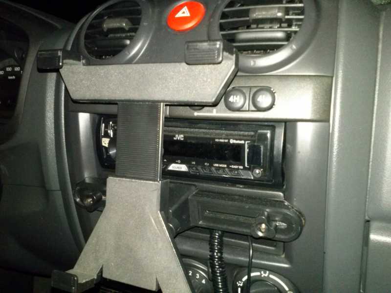

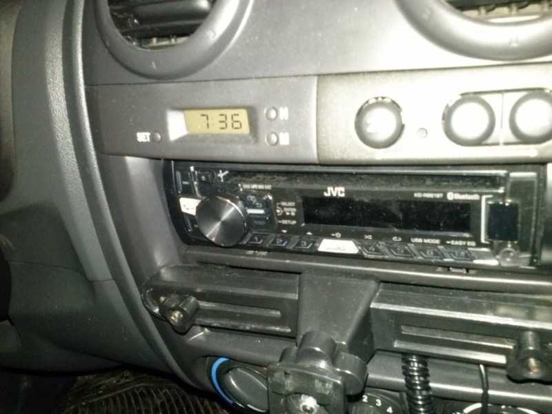

01 Jan 2016 23:11 #8
von Elki
Elki antwortete auf Halterung für die Montage eines Tablet gesucht
Hallo Zusammen,
hab mir die Brodit-Seite mal angesehen, und ich muss sagen, ich hätt nix dagegen, wenn die Allradschalter links wären, und die Uhr rechts....
Die scheinen ja mehr für Rechtslenker zu haben, zumindest im Fall Isuzu/Holden.
Ich war mal draußen und hab Bilder gemacht, vielleicht hilft es ja irgendjemand, sind zwar schlecht, aber ich hoffe ausreichend... (Mein Blitz am Foto ist abgeraucht, und das Handy war leicht überfordert)
Ich hab einen Kopfstützenhalter leicht modifiziert, sprich die Rückseite des Halters dem Profil des Montageortes angepasst. In die Plastikkiste unterm Radio hab ich links und rechts knapp an der Vorderkante zwei quadratische Löcher geschnitten, durch die die Haltekrallen passen. Die sind tief genug, dass sie nicht nur an der Plastikkiste angreifen, sondern sich hinter dem dahinterliegenden Blechrahmen einhaken, also bombenfest.
In der Kiste hab ich eine Dreifach-12V-Steckdose und noch ein paar USB-Ladestecker und zieh von dort Strom fürs CB, Handyladen, Tablet, etc... So ist der gröbste Kabelsalat aus dem weg. Gefällt mir aber noch nicht so ganz, war eine Spontanlösung, um das "neue" Auto urlaubsfähig zu kriegen.
Ich Hab ein 9,7" Tablet, und das ist an der Stelle das absolut größte was geht, wenn man noch schalten können will, an die Schalter für Allrad und Warnblinker kommen, und die Lüftungsschlitze nicht blockieren. Teiweise muss aber dafür das Tablet abgeklappt werden, auch fürs Radio (außer man legt die Bedienung dafür aufs Tablet, was zwar gehen soll, wir aber noch nicht dahintergestiegen sind, weil die JVC Apps nicht so prall sind...)
Das Bild von Zwetschge hat mich zu einer Änderung inspiriert: Ich werd mit so einem senkrechten Fuß den Drehpunkt so hoch setzen, dass er über dem Schwerpunkt des Tablets liegt, dann sollte es mit der Halterung gut sein.
Elke
