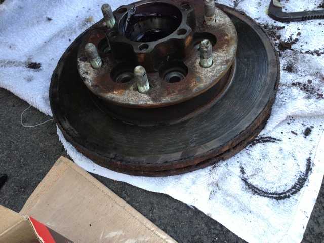

Hat jemand von Euch schon mal die Bremsscheiben vorn gewechselt? Hab jetzt alles ab und die Scheibe mit Radbefestigung lose/ab, aber wie kriege ich die beiden Teile von einander gelöst ????

Mit'm Hammer und Meißel ging's dann!
Jetzt sind beide Seiten getauscht und er bremst wieder wie'n Deibel!

zum trennen der teile haette ich einen 3finger-abzieher & mos2 verwendet - wegen der verbiegung der bolzen...
aber egal - hauptsache dass zeug ist aueinander....

Ja die Werkstatt ist eben noch nicht komplett eingerichtet. Ging aber gut und für die 2. Seite habe ich dann auch nur ne gute Stunde gebraucht.
