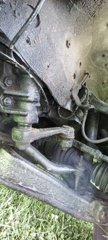

Hallöchen,
ich bekomme den Lenkstockhebel nicht von der Verzahnung. Die 22er Mutter war kein Thema den Hebel von der Welle zu bekommen , da bin ich bisher gescheitert.
Ich hab Tage vorher reichlich Rostlöser drauf gesprüht, später mit erhitzen und Kältespray gearbeitet. Schläge von oben, so gut man rankommt, haben nichts bewirkt.
Bevor ich mit der Flex dran gehen, hat hier vielleicht jemand einen Lösungsvorschlag?
Gruß Reinhard
2,4-l-D-4D 150 PS Bj 2019

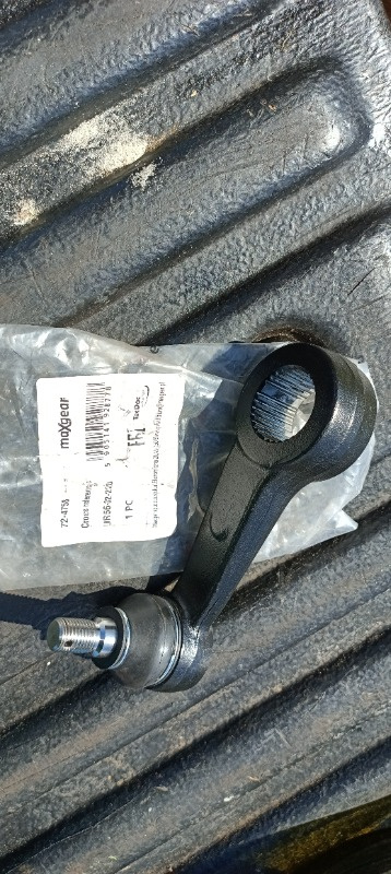

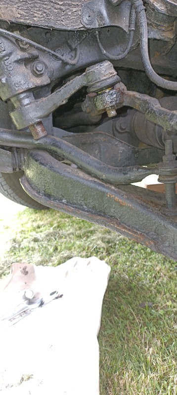

22 Jul 2026 11:39 #10 von harzmazda
harzmazda antwortete auf Lenkstockhebel wechseln
OffRoad-Ranger schrieb: Servus,
Lötlampe reicht da nicht, ich hatte da auch schon so manches Mal keine Chance, trotz schwerem Kukko-Abzieher.
Also Acetylen/Sauerstoff-Brenner oder Flex!
Moin, danke für dein Tipp und Zuspruch zur Flex. Bin bei Gewalt immer ein bisschen zögerlich.
Das Teil ist gewechselt und ging tatsächlich nicht ohne Flex ;)
