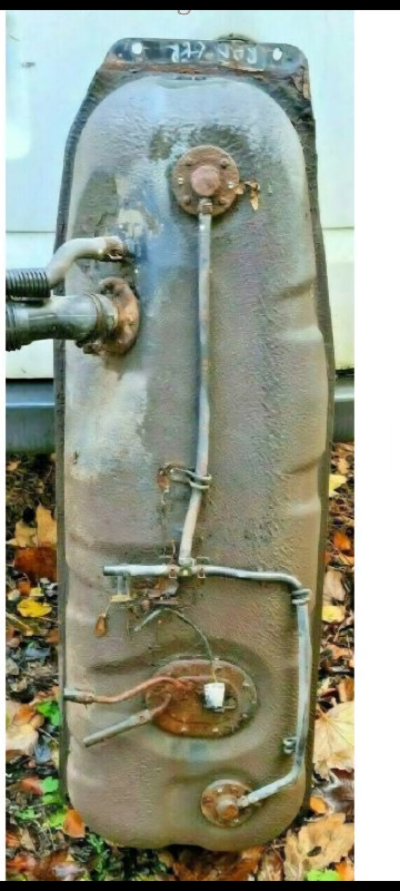

Hallo in die Runde,
kennt jemand Undichtigkeiten beim Tank? Ich habe immer wieder Dieseltropfen unter dem Tank hängen und kann die Herkunft noch nicht wirklich lokalisieren da der Tank noch eingebaut ist. Bisher war nur Tasten möglich und hier kann ich im oberen Bereich keine Leckage feststellen. Auffällig ist das der Tank mit einer "Gummi" Schutzhülle überzogen ist. Hier bilden sich auf der Tankunterseite kleine Blasen, worunter die Tropfen hängen.
Kann ein Tank durchrosten?
(Das Bild ist lediglich ein Beispiel)
Danke vorab, Chris

Hallo, natürlich kann ein Tank durchrosten. Hatte das mal am Motorrad, Bläschen auf dem Lack und wenn du draufgedrückt hast ist der Sprit rausgelaufen. Gummischicht runterspachteln/ schleifen dann weisst du mehr.

Und vlt. den Tank ziemlich leerfahren, dann wird die Sauerei nicht so groß.

ein Tank kann durchrosten und tut es auch.
Ebenso können die Leitungen, welche oben vom Tank weggehen auch durchrosten.
Hast du den Tank mittlerweile ausgebaut/abgesenkt um die Leckstelle zu orten?
