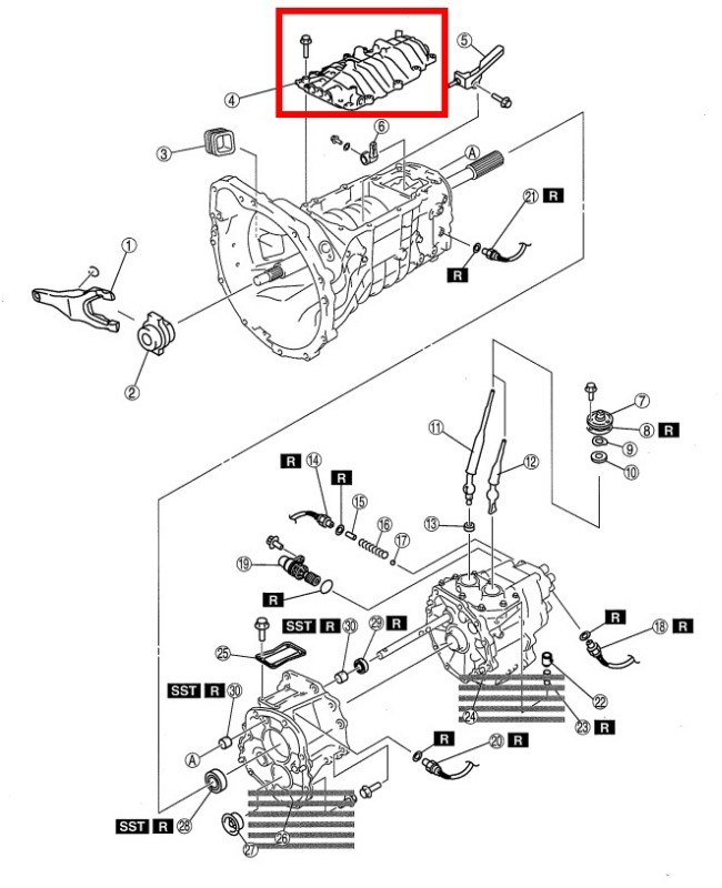

ich habe bei meinem Ranger seit kurzem das Problem, dass der Schaltknüppel (der für die Gänge 1-5+R, nicht der 2H/4H/4L) nicht mehr in die "Mitte" gedrückt wird wenn ich einen Gang rausnehme. Bei 5+R wird er zwar noch nach links gedrückt, bei 1+2 aber nicht mehr nach Rechts.
Ich habe im Internet ein Werkstatthandbuch gefunden und vermute, dass es an irgendeiner Feder im Getriebe liegt die sich verklemmt hat oder gebrochen ist. (Die Zeichnungen habe ich angehängt)

Unter deinem rot markierten Deckel findest du nur Zahnräder.
Die Schaltstangen mit den nach oben führenden Schaltknüppeln befinden sich im Verteilergetriebe.
Ich meine es ist die Feder Nr. 7 auf Bild 1 welche den Schalthebel in Position hält.
Ob man da in eingebautem Zustand dran kommt glaub ich kaum, evtl. reicht es das Getriebe hinten abzusenken.
