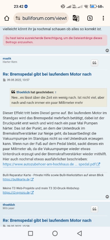

Hi zusammen,
wenn ich beim laufenden Motor auf der Bremse stehe, wird das Pedal allmählich weich und lässt sich immer weiter in Richtung Bodenblech bewegen. Es scheint aber einen Punkt zu erreichen, ab dem es nicht mehr weiter sinkt (noch nicht am Bodenblech). Meine Vermutung geht in Richtung Hauptbremszylinder. Wie seht ihr das? Lässt sich die Hypothese überprüfen?
Danke
Gleb
Danke
Gleb

Das ist charakteristisch für Bremskraftverstärker beim Diesel und völlig normal.
