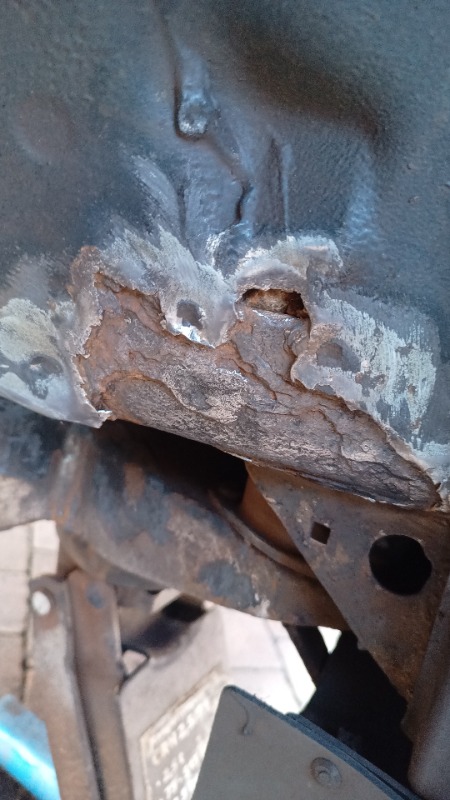

so sah es bei mir aus…. habe tatsächlich die Karosse an der Ecke vom Rahmen gelöst, lies sich problemlos einige CM anheben vom Rahmen. Habe das so gut es ging entrostet, mir Rostumwandler behandelt. Dann ein verzinktes Blech angefertigt und das von außen drüber geschweißt. Dann mit Karosseriedichtmasse abgedichtet und lackiert. Zum Schluss noch Unterbodenschutz drauf…
Ist natürlich nicht optimal, aber um es richtig zu machen, müsste man das Fahrerhaus komplett vom Rahmen nehmen….
So sah es vorher aus, schon entrostet und mit Rostumwandler behandelt:
Bilder von hinterher muss ich mal noch machen…

18 Aug 2025 19:37 #7

Sieht doch gut aus. Was hast du drauf gesprüht?

zuerst Zinkspray, dann mit Karosseriedichtmasse abgedichtet, Rostschutzgrundierung und nen Lack drüber. Zuletzt schwarzen Unterbodenschutz…
Naja, wenn rostet es ja eh von innen nach aussen…
