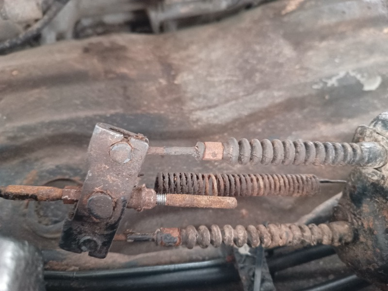

15 Mär 2025 13:34 #15
von Lui84
Lui84 antwortete auf Ford Ranger 2011 Handbremse zieht ungleichmäßig
So sieht es aus bei gezogener Handbremse.
Die Verstellung in der Trommel habe soweit aufgedreht, das die Trommel sich gerade so noch montieren lässt.
Ich war heute sogar bei einer anderen Prüfstelle, aber wenn die Abweichung zu groß ist, geben die mir auch keine Plakette.

15 Mär 2025 15:06 #16
von harzmazda
2,4-l-D-4D 150 PS Bj 2019
harzmazda antwortete auf Ford Ranger 2011 Handbremse zieht ungleichmäßig
Und die Bowdenzüge nach hinten sind beweglich? Dass die Wippe schief steht muss nichts bedeuten aber könnte auch sein dass ein Bowdenzug fest gehammelt ist.

15 Mär 2025 16:47 #17
von Lui84
Ich hatte extra das Seil ausgehängt und den Handbremshebel betätigt ,um zu sehen ob das Seil zieht. Tut es auch.
Ich vermute das es sich evtl. nur nicht weit genug ziehen lässt.
Es muss ja einen Grund geben, warum die Backen nicht weit genug an die Trommel drücken.

15 Mär 2025 20:44 - 15 Mär 2025 20:47 #19
von Iron
Iron antwortete auf Ford Ranger 2011 Handbremse zieht ungleichmäßig
Hallo zusammen, das die Wippe soo schief steht muss doch einen anderen Grund haben. Ich würde wirklich mal die Bremsseile prüfen, ggf wechseln. Ich hatte sowas mal bei meinem Anhänger, beide Seile gewechselt und dann war es gut. Auch den Tipp von @OffRoard-Ranger unbedingt befolgen. So stellt man das korrekt ein. Und welche Seite bremst schlechter?. Die mit dem " längerem" oder " kürzerem " Seil?. Da hätte man vlt schon einen verdächtigten.

15 Mär 2025 21:24 #20
von Lui84
Das einstellen von außen versuche ich morgen mal.
Sprich die Einstellung mit einem Schraubenzieher so einstellen, daß die Backen Anliegen und dann wieder etwas zurück drehen, bis die Räder wieder frei drehen?
@Iron
Die Linke Seite ist betroffen, müsste dann das lange Seil sein. Mir kommt die Wippe auch zu schief vor.
@Iron
