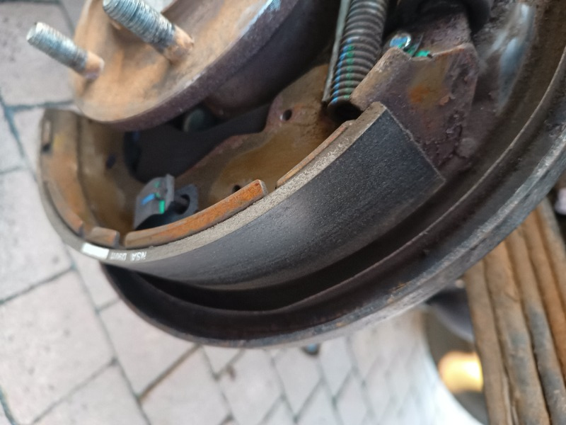

Lui84 schrieb: So habe gestern mal die Trommel abgenommen. Ist alles trocken und die Beläge sehen wie neu aus. Habe alles gereinigt und die Beläge und Trommel angeschliffen.
Vorne waren wie vermutet die Bolzen fest.
Ich habe mir jetzt einen neuen Satz Scheiben und Beläge bestellt, müssten eh demnächst neu, obwohl der TÜV sie nicht bemängelt hatte.
Hinten der versteller könnte auch festgegammelt sein. Da wo dieses Zahnrad ist und diese Hülse mit der Verschraubung wenn die zu schwergängig ist stellt sich die Bremse nicht selber nach.
Vorn gehen auch gerne mal die Gummis kaputt und dann gammeln die Hülsen in der Führung fest. Dann bewegt sich der Sattel nicht mehr. Merkt man aber zuerst am pulsieren beim Bremsen.

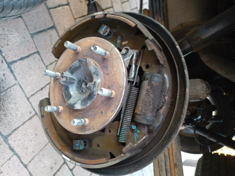

Habe heute die Trommel nochmals abgenommen und den Radbremszylinder genauer unter die Lupe genommen. Beim anheben der Gummidichtung kam mir etwas Bremsflüssigkeit entgegen. Habe daraufhin den Radbremszylinder gewechselt.
Die Verstellung lässt sich auch problemlos mit einem Schraubenzieher verstellen.
Lässt sich die Handbremse auch irgendwie anders einstellen?

Nach dem Ergebnis auf der Rolle entlüftet und dann war es gut.
Aber das kann man ja ausschließen wenn du den Radbremszylinder gewechselt hast.
Dann wäre bei dir vielleicht eine Seite vom handbremsseil festgegammelt. Rechts unten ist ja diese Wippe wo das bremsseil sich in rechts und links teilt und zu den hinterrädern führt.
Zieh mal die Handbremse an und krabbel unter das Auto und sieh dir die Konstruktion an . wenn die Wippe schief steht kommt ein Seil nicht richtig raus und dementsprechend würde das Rad nicht bremsen. Ist nur eine Vermutung.
Ist nur komisch weil bei dir mit handbremse und Fußbremse und die Werte identisch schlecht sind, wenn ich das richtig in Erinnerung habe. Da muss sich ja das Problem in der Trommel befinden.
