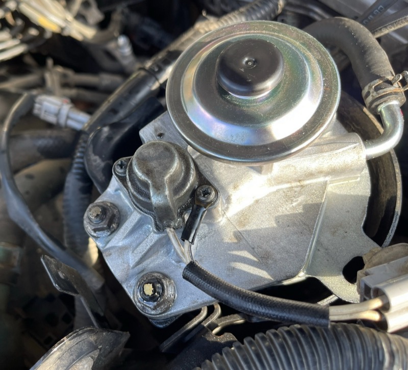

Kann mir bitte jemand sagen, was das für ein teil ist?

Sorry, meine Kristallkugel ist momentan beim Service zum kalibrieren. Haste vielleicht ein Bild?

Kraftstoffpumpe auf dem Dieselfilter, würde ich mal sagen

Ja okay und jetzt folgendes Problem:
Def Wagen springt an, geht aber gleich wieder aus. Es sei denn, man drückt manuel immer den schwarzen Button
Was kann das sein??
Was kann das sein??

könnte eine undichte Kraftstoffleitung sein, die Luft anstatt Kraftstoff saugt.
Um welchen Wagen handelt es sich und wie ist das Baujahr?

Ranger Diesel von 2002

Luft im System, würde ich mal so raten.
Die Pumpe ist dazu den Filter nach dem Wechsel (oder wenn man den Wagen bis zum letzten Tropfen leer gefahren hat), wieder zu fluten. In der Betriebsanleitung des Autos sollte stehen wie oft man pumpen muss. Dann sollte es eigentlich wieder laufen.

naja, so lang ich alle paar Sekunden drauf drücke, würde er laufen, bis der Tank leer ist. Luft kann es nicht sein. Vielleicht das kleine elektrische Ventil daneben?

Vielleicht hat auch die Membrane einen Riss. Wird es nach mehrmaligem Pumpen hart, bzw. geht schwer?
