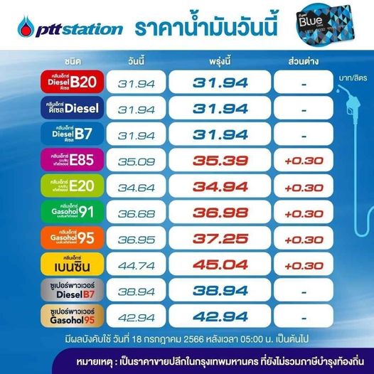

Im anhang habe ich die verschiedenen Kraftstoffe inkl. der Preise in Thaibaht von gestern (10 THB = 0,26 €) 17..7.2023 der staatlichen Tanke PTT vielleicht von Interesse.

das Bild erklärt MIR folgendes, es ist genau wie bei uns, Die Zahlen 91 und 95 (Gasohol) geben die Klopffestigkeit in ROZ an.
Die zahlen mit E davor (E20 und E85) geben den Ethanolgehalt in Prozent an.
Old- und Youngtimerfahrer in meinem Bekanntenkreis verwenden in ihren Wagen wo es geht keinen E-Sprit sondern immer Ultimate, V-Power oder Super-Plus.
