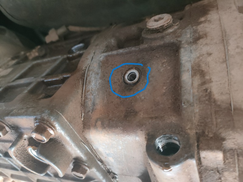

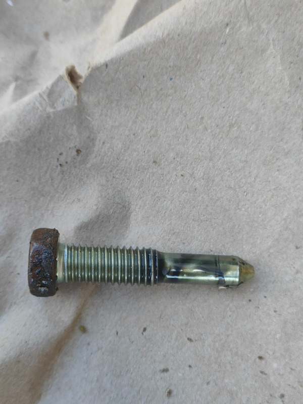

3. Habe versehentlich auch die Schraube im Anhang gelöst. Kennt jemand deren Funktion und das Anzugsdrehmoment?

Die komische schraube hatte ich auch schon an Wickel. Keine Ahnung, welche Aufgabe die hat. Ich benutze da nie Drehmomente. Gefühlvoll anziehen und passt. Ist ja ein Alu Gehäuse.
