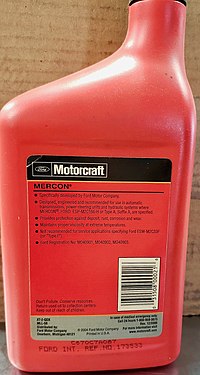

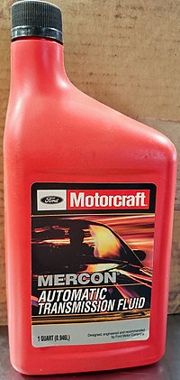

13 Jul 2022 22:39 - 13 Jul 2022 22:40 #14 von Rost
Vielleicht etwas zu spät, aber wollte euch nicht vorenthalten, was hinter dem berühmtberüchtigten
FORD MOTORCRAFT
MERCON Automatic Transmission Fluid
steckt.
Die Ölflasche hat ein Produktionsdatum von 2005...
Auf der Rückseite steht
- Specifically developed for Ford Motor Company
- Designed, engineered and recommended for use in automatic transmissions, power steering units and hydraulic systems where MERCON, FORD ESP-M2C166-H or Typ A, Suffix A are specified
- Provides protection against deposit, rust, corrossion and wear
- Maintains proper viscosityat extreme temperatures
- NOT RECOMMENDED for service applications specifying FORD ESW-M2C33F (or Typ F)
- Ford registration No. M040901, M040902. M040903
So, nun der 2. Spiegelstrich sagt für mich alles aus, dass es Automatik-Getriebeöl dem Typ
a) MERCON (welches es so leider nicht mehr gibt),
b) FORD ESP-M2C166-H welches im Netz zu Haufe auftaucht
Divinol-ATF-III-H-RDivinol
RAVENOL ATF Dexron D IIRAVENOL ATF DEXRON D II
MANNOL Automatic Plus ATF Dexron III 8206MANNOL Automatic Plus ATF Dexron III 8206 usw.
c) Typ A
entsprechend sein muss
Somit gehe ich schwer davon aus, dass ein 75w-90 GL(x) ein falsches ist, da es auch durch Zusatz von Polymeren und Additiven eher ältere Dichtungen usw. angreifen könnte.
Naja, meine Recherche....

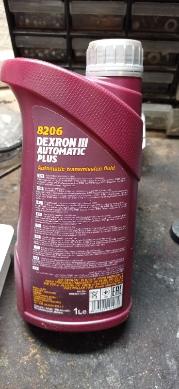

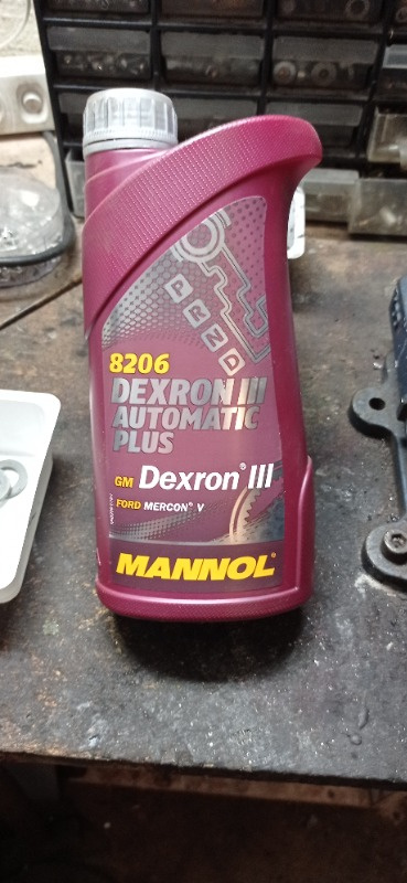

Hallo Rost, ich habe dieses Öl im Schaltgetriebe.
www.mannol.de/f...0.jpg
Welche Erkenntnisse hast du genau?
Auf der Flasche steht nicht wirklich viel drauf.
Gruß Reinhard
2,4-l-D-4D 150 PS Bj 2019
16 Jul 2022 00:25 #20 von Rost
Das passt doch, was du genommen hast.
Ist der dritte Link den ich unter den Ölsorten aufgelistet habe
MANNOL 8206 Dexron III Automatic Plus, diese hier hat sogar die Farbe rot.
Die Erkenntnis ist, das ein 75W-90 nicht genommen werden sollte (also bei unseren ab Bj. 2006 bis 2012 (-12 glaube ich).
Aber jeder wie er es für richtig hält...
Folgende Benutzer bedankten sich: harzmazda
