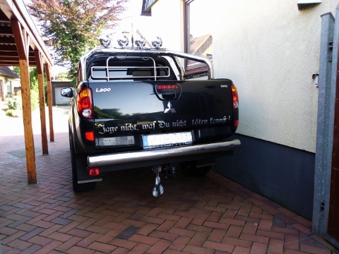

Ich m?chte zus?tzliche Fernscheinwerfer am ?berrollb?gel befestigen und dabei m?glichst keine L?cher rein bohren.
Wie habt ihr das gel?st?

Hab bei denen gerade die Schelle gefunden. Leider finde ich die aber nur f?r das 63er Rohr. Ich hab nen 78er B?gel. Aber mal sehen... Die Art der Befestigung gef?llt mir schon mal.Strada schrieb: Hansenstylingparts ist dein Freund

also ich finde ne Schellenbefestigung ?berhaupt nicht toll!
Dann lieber ein Loch bohren und anst?ndig befestigen.
Der einzige Vorteil einer Schelle soll wohl sein, dass das Rohr unbesch?digt bleibt?
Aber die Schelle zerkratzt den/das? Chrom genau so und da wird es evtl. sogar rosten. Wasser kann sich im Spalt durch die Kapillarwirkung auch besonders gut halten und dann wird ne Schelle nie richtig fest, d.h. die Lampen rutschen immer wieder mal nach hinten - st?ndig nachstellen - l?stig!
Ein Loch kann man nachtr?glich z.B. mit ner Schlo?schraube verschlie?en, ohne dass es besonders auffallen w?rde.

ich hab aus edelstahl ein hohlprofil genommen,2 winkel angeschweisst und auf dieverbindungsschrauben vom b?gel geschraubt,find ich pers?nlich besser als sone schelle

An meinem L 200 war ein Schutzbügel für das Heckfenster dran. Da gab es oben rechts und links jeweils eine Klappe, damit langes Transportgut nicht seitlich vom Bügel runterrutschen kann. Die habe ich abgeschraubt und dann die Lampen an diese Löcher geschraubt. Hat prima geklappt, war nur eine Erhöhung um etwa 6 cm (ich habe flache rechteckige Fernscheinwerfer montiert).

hab ein Aluprofil mit zwei Bolzen am Überollbügel befestigt und daran die vier Scheinwerfer . Im Ü-Bügel waren zwei Löcher drin . Die Elektrik habe ich von Mitsu machen lassen , hatte damals noch Garantie drauf . Vier Scheinwerfer separat zu schalten , mit Standlicht .
