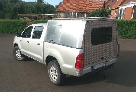

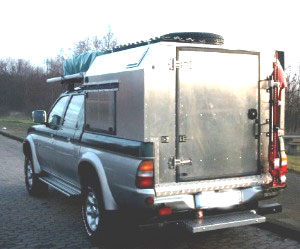

Wenn man sich entschieden hat (wie bei der Frau), für immer und ewig das Hardtop
aufmontiert zu lassen , habt Ihr schonmal Hardtops gesehen wo die Heckklappe
weg war und somit wie bei einem normalen Kombi nur die eine Hecktür , Klappe oben
angeschlagen übrig war? Vorteil wäre die olle Klappe stört nicht vor dem Bauch
und man steht besser , näher zum Innenraum kann somit weiter reinlangen.
Ich habs mal bei einem Ami gesehen , da war in der großen Heckklappe sogar noch
eine kleine Tür.
Viele Grüße aus Berlin Sven

Die Firma "pickupback" bietet das an.
Hatten das auch auf der Abenteuer&Allrad 2017 ausgestellt.

Gale Goran heisst der Inhaber der Firma, die bauen auch auf Kundenwunsch, sehr solide Arbeit!
Ist auch in der FB Gruppe anzutreffen.

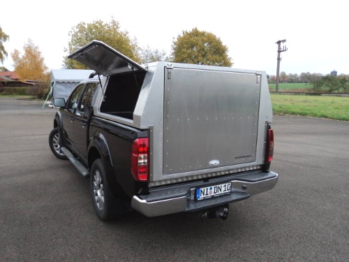

Sowas meinte Ich , find ich super gerade mit der Trittstufe davor .

Wir haben die Arbeiten auf der Messe in Bad Kissingen angeschaut. Sieht gut aus, der Besitzer ist hier in der Oberpfalz, in Neumarkt. Ich glaube, Roadranger hat so was auch im Angebot mit so einer großen Heckklappe... Könnte mir auch vorstellen, daß die Fa. Ortec so was bauen könnte...

Oertec ist auch der erste, der mir da eingefallen ist. Geht mit in und ohne Fester in jeder Höhe und mit und ohne Seiteneingriffe.
Begehbares Dach mit Reling oder Airliner.....
Die bauen dir das wie du es willst und reden dir auch rein, wenn dein Plan keinen Sinn macht....
Ich würde zB die Hecklappe mit drei Beschlägen fest machen statt nur mit den abgebildeten 2 Scharnieren, auch kein Problem.

Mit einer nach oben aufschwingenden Heckklappe verliert man die Option, auch mal eine Palette mit dem Stapler aufzuladen. Bei Teilung in der Mitte durch die robuste Heckklappe und die nach oben schwingende Glasscheibe klappt das dagegen gut. Das habe ich erst letzten Dienstag wieder gebraucht, um gut 700kg Parkett zu laden.
Wenn die originale Heckklappe abgebaut ist, verliert man auch knapp 50 cm Bodenlänge, optionale Sitzfläche beim Picknik oder Camping, ....
Wenn ich mir ein Hardtop bauen lassen würde, würde ich die originale Heckklappe erhalten, da aus meiner Sicht die Vorteile überwiegen.
Alternativ wäre eine Doppeltür denkbar, wie bei vielen Kleintransportern. Damit bleibt die Beladung per Stapler möglich und auf kurzen Parkplätzen bekommt man eine Seite der Doppeltür noch auf, die lange, nach oben aufschwingende Heckklappe oft nicht mehr.
Richtig doof ist allerdings, dass man bei Pickups mit AHK die Heckklappe nur um 90 Grad abklappen kann und dass es keine zweite Arretierung gibt, die Sie vor der Kollision mit der Kugel der AHK stoppt.
