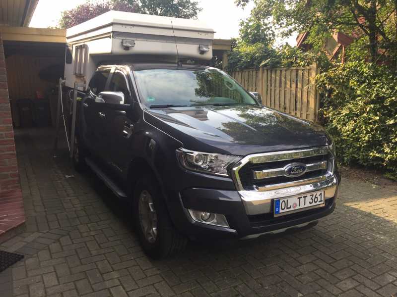

auf meinen Ford DoKa möchte ich gerne eine Absetzkabine ("Scheunenfund"
montieren. Es ist eine alte Aeroplast-Kabine, halbwegs gut in Schuß. Einige von euch haben doch auch schon solche "Häuschen" auf die Ladefläche gesetzt. Wie sind eure Erfahrung, insbesondere in Bezug auf den Ranger, mit der Fahrzeugstabilität und, ganz wesentlich: mit der Stabilität des Rahmens. Sind da Verstärkungen erforderlich?
Freue mich auf eure Rückmeldungen,
Thomas

Also - darüber kann man sich lange auslassen.
So eine Pop-Up Kabine wiegt normalerweise nicht so viel. "Kriminell" ist meine bimobil Kabine - wiegt fast 700kg - und ähnliche Geschütze der anderen Hersteller.
Da bleibt inkl. Passagiere nicht mehr viel Luft - daher ist ja auch eine Auflastung erforderlich. Bleibt dann das Thema "Rahmenbruch". Bimobil hat (angeblich) die Rahmen der alten L200 verstärkt (neben der Auflastung auf 3,1to). Die Verstärkung hat natürlich auch Nachteile. Was mit den neueren Pick-Up gemacht wird, weiß kein Mensch. Rahmenbrüche geschehen auch (meist) abseits befestigter Straßen (natürlich kann man es dort noch weniger gebrauchen).
Zum Fahrverhalten - wenn man mal vom Luftwiderstand und dem hohen Verbrauch absieht - mit Luftfederung fährt sich das ganze gut. In Bodenwellen nickt die die ganz Fuhre etwas, aber ich fahre dann ja auch nicht so schnell, maximal 110.
Die Pop-Up Kabinen sollten in dieser Beziehung weniger kritisch sein.
Schau Dir gut an, ob die Kabine trocken ist.

ich hätte das Gewicht einer PopUp-Kabine kategorisch niedriger angesiedelt als es wirklich sein kann. Daher auch hier lieber ein paar Reserven einplanen, einzig die Hebelkräfte in der Bewegung sind auf jeden Fall (etwas) niedriger.

Ich habe eine eine Four Wheel Fox Kabine auf einem Eineinhalber Ranger, die Kabine war davor auf meinem Hilux Extra Cab. Der Ranger verfügt schon vom Werk aus über 400kg mehr Zuladung als der Lux. Der Rahmen würde ich meinen ist für diese Lasten gut geeignet. Rahmenbrüche waren vermehrt bei Nissan.
Eine Luftfederung würde ich dir Anraten, die Fuhre fährt sich um Welten besser. Angenehmer Nebeneffekt, man kann den Ranger mit anderen Felgen mit höherer Traglast auf 3,5T auflasten.
Günther

Servus Thomas
Keine Panik
die Aeroplast ist zwar kein Leichtgewicht , die Überhänge seitlich ,
nach hinten und nach oben sind kaum vorhanden .
Außerdem ist der Rahmen vom Ranger stabil genug .
Bei ca. 500 kg Kabine werden die Federn schon etwas in die Knie gehen .
Luftfeder oder ein Zusatzblatt und gute Dämpfer schaden nie .
Keine Panik

Ich danke euch für die freundlichen Hinweise, insbesondere hinsichtlich der Stabilität des Fahrzeugs.
Da sich das Dach der Kabine per Luftdruck öffnet, habe ich im Ford bereits einen Kompressor verbaut. So ist der Einbau eines zusätzlichen Luftbalgs an der Hinterachse eigentlich nur eine Frage der Zeit.
Thomas
