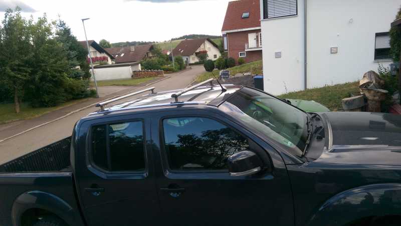

Servus, Ich hab seit knapp drei Jahren Airline schienen mit Sikaflex auf meinem Dach verklebt und der darauf montierte Dachträger ist immer noch da.
Musst nur richtig vorgehen, fein anschleifen der späteren klebefläche, Primern und abluften lassen und die Kleberraupe darf nicht zu dünn sein
Gruß Sascha
Gruß Sascha

07 Mai 2017 21:59 #5
von Nickel
Nickel antwortete auf Airline Schiene - Sikaflex
Nicht alles mit Pritsche ist Ford
Ist ein Navara
Bilder und die genaue Beschreibung reich ich morgen nach
Gruß Sascha
Ist ein Navara
Gruß Sascha
