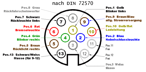

Hallo ,
mal eine technische Frage. Wir bekommen ja demnächst einen neuen Wohnwagen.
In dem neuen Fendt haben wir einen Kühlschrank-Slimtower drin.
Wird dieser auch über die 13 poligen Anhängersteckdose versorgt oder muß mann
eine sogenannte Plusleitung haben. Wie kann ich das erkennen - haben 13 Pol???

Schnapp Dir einen Stromprüfer und teste mal ob irgendwo bei 9 oder 10 Dauerstorm anliegt.

anscheinend ist bei allen ab Werk verbauten AHK der E-Satz mit Pin 9 als
Dauerstrom belegt. Ruhestrom (Motor aus) 12,2 Volt, Motor an kommen 14,4 Volt raus. Dein WW wird also mit Strom versorgt. Problematisch ist nur das bei Pin 9 konstant Strom gezogen wird, also wenn Du länger ohne Motor stehst und Verbraucher im WW an hast Deine Batterie leer wird. Es sollten also Lichter u.ä, funktionieren, jedoch nicht der Kühlschrank.
Wenn Dein WW nach Norm verkabelt ist sollte er über Zündungsplus betrieben werden also Pin 10 und Pin 11 (Masse zu Pin 10).
Ist das so verkabelt sollte man auch im Stau kein Problem haben, denn wenn Motor aus, ist auch die Heizung des Kühlschrank aus und wenn Motor wieder an, Kühlschrank wieder an.
Hierfür müßte dann eine separate Ladeleitung gezogen werden.
Hier noch ein Link für Ladeleitung mit Voltagecontrol.
Gruß Helmut

Neuere Fahrzeuge ab Euro 5 haben häufig ein Batteriemanagementsystem, das die Lima Spannung herunterregelt. Möglicherweise sinkt die Spannung auch an der AHK dadurch so stark ab, dass der Tiefentladeschutz den Kühlschrank im Wohnwagen abschaltet.
Verschärft wird das Problem durch den Spannungsabfall, der bei jedem Leiter um so größer ist, je länger und dünner das Kabel und je höher die Stromstärke ist.
Bei der Länge, den dünnen Kabeln zur AHK und korrodierten Steckern kann das kritisch werden.
