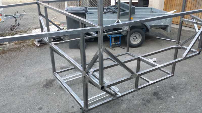

Sieht für mich jetzt nicht so aus als wäre es deutlich höher als die kommerziell erhältlichen Kabinen die nicht zum aufklappen sind.

Mein Eindruck:
Die Kabine ist gegenüber Popup Kabinen hoch, gegenüber den meisten kommerziellen Kabinen mit permanenter Stehhöhe niedrig. Manche (Expeditions-) Kabinen mit vorne angeschlagenem Aufstelldach sind geschlossen aber auch schon bei 240 bis 250cm, ohne Dachboxen.
Da als Innenhöhe 180cm angegeben ist, gehe ich von gut 270cm Außenhöhe aus, je nach Reifen, Federn, Fahrwerk, ..... Zusammen ein guter Kompromiss. Sie ist auf jeden Fall erheblich schmaler und passt damit in der Breite überall, wo auch der PU passt.
Die 2,90m bis 3,20m hohen und 2,10m bis 2,40m breiten Kabinen schwanken ja nicht weniger, weil sie noch höher und noch breiter sind.
Gegenüber einer Pritsche ist die Seitenwindempfindlichkeit auf jeden Fall höher. Wie sehr es schwankt, hängt auch von der Zuladung insgesamt und von der Verteilung der Massen im Fahrzeug ab. Ich gehe aber davon aus, dass Simone weiss, was sie tut und was sie will.
Daher:
Ich finde individuelle Lösungen toll!
Bekommt die Kiste vorne noch einen Aerodynamik Vorbau/Stauraum/Astabweiser über dem Fahrerhaus?
Bernhard

Kurz als Info: Mein Aufbau ist 220 hoch mit 235 / 85 Reifen und OME Fahrwerk. Man kann bei geschlossenem Dach noch gut drinnen sitzen (bin 184). Ich würde die Box auch definitiv nicht höher machen. Eher niedriger, wenn man damit auch Offroad fahren möchte.
Außerdem je höher das wird, je stärker sind die "Nickbewegungen" und ein evtl. Rahmenbruch. Bitte immer auch daran denken.

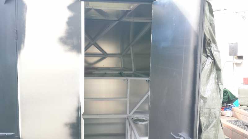

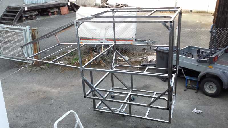

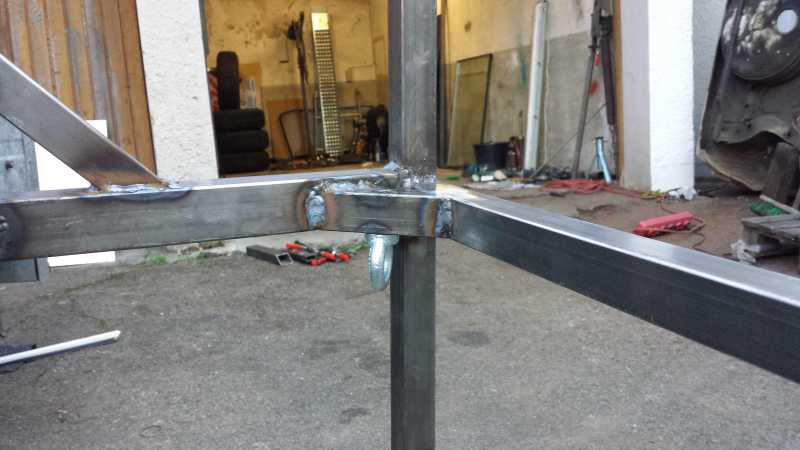

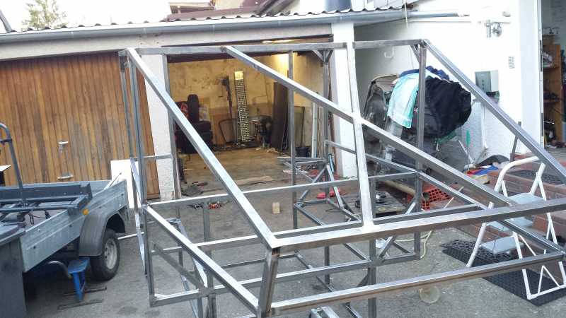

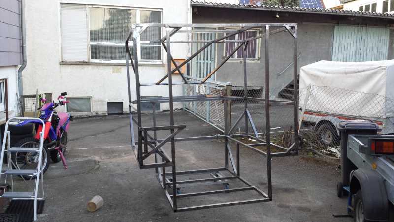

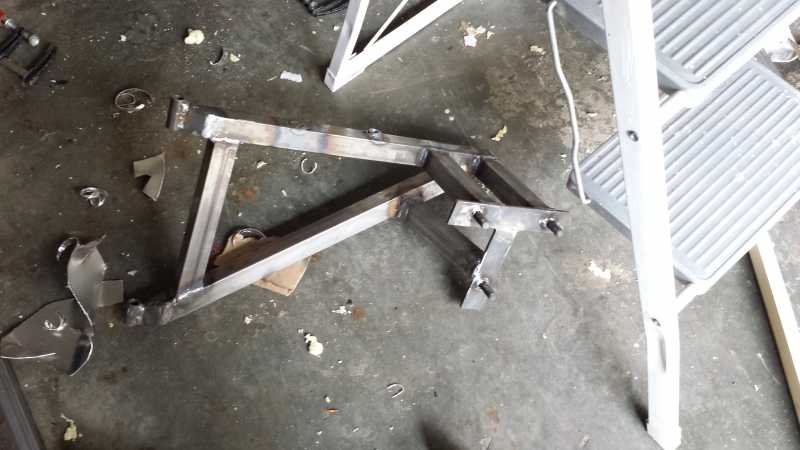

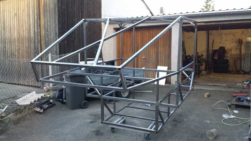

31 Mär 2017 22:21 #37
von Simone.D
Simone.D antwortete auf Ich baue mir meine eigene Wohnkabine...

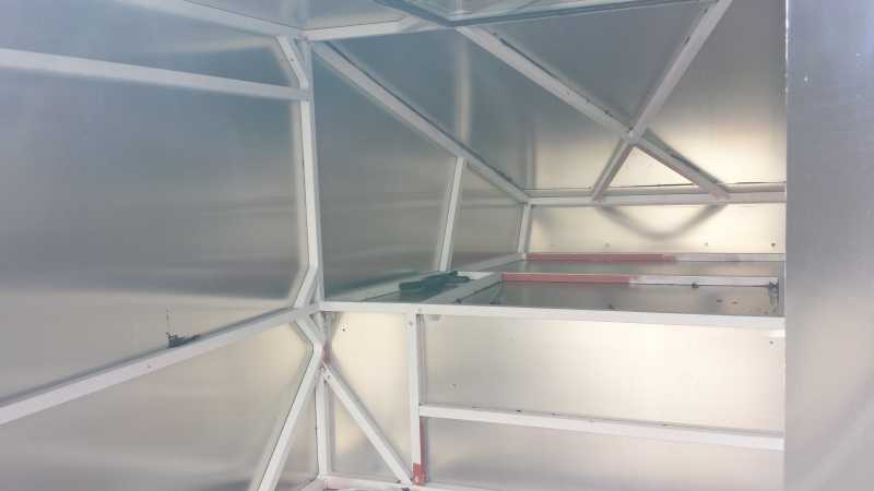

tag 11 und 12
so fast fertig
es fehlen vier verstärkungen in der alkove
und zwei 70cm stücke im boden der alkove
ja ja mir ist das material natürlich ausgegengen und das am freitag nachmittag
vier wagenheber zum auf und absetzen vom autoverwerter auch schon beschaft
der reserverad träger
zurpunkt
am montag material holen und auch das für die beiden türen hinten [/color]
so fast fertig
zurpunkt

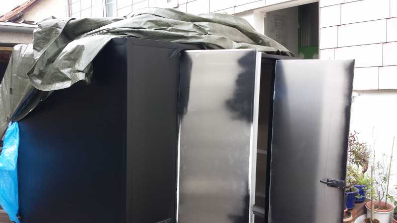

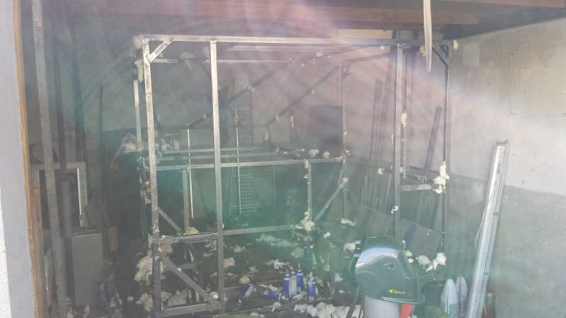

01 Jul 2017 14:22 #39
von Simone.D

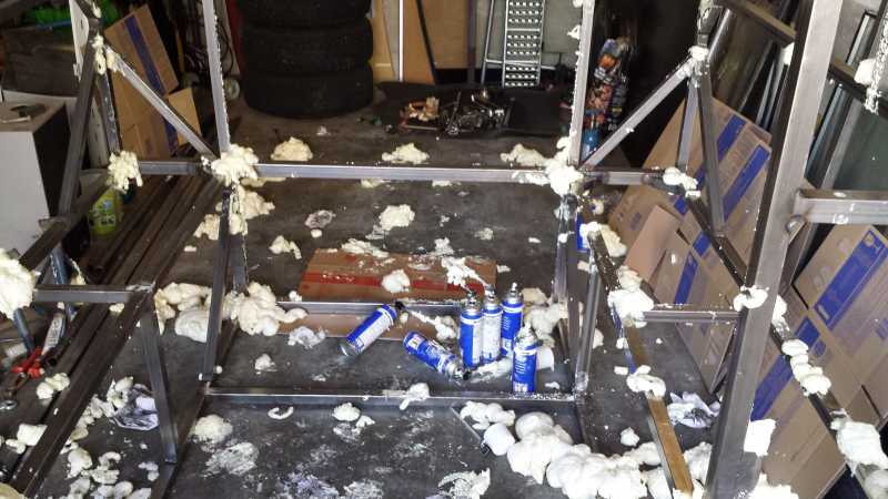

so ich glaub es wird wieder zeit das ich was schreibe
ich musste mich in den letzten wochen leider etwas rar machen weil ich einfach keinen zeit gefunden habe um zuschreiben da der temin für die färe an 31.06 war..... endlich urlaub....
[/color]

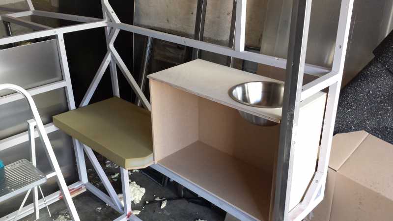

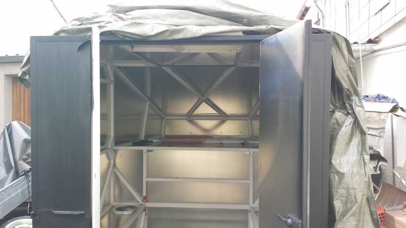

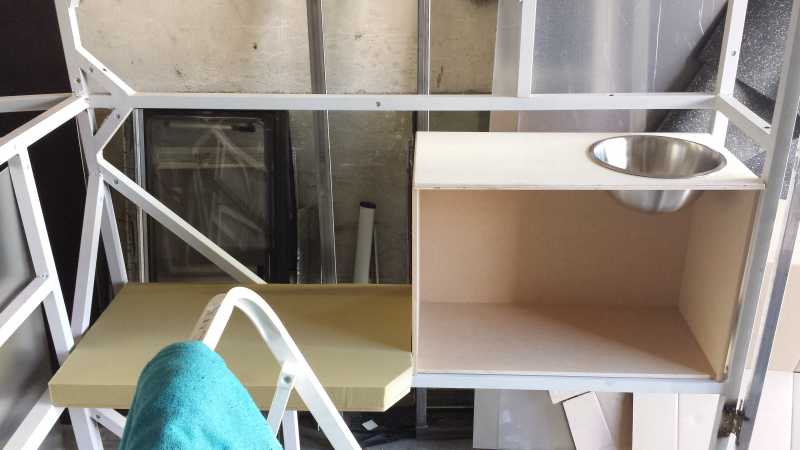

das waren die dämmarbeiten in den rohren ......
erste anprobe der möbelstücke

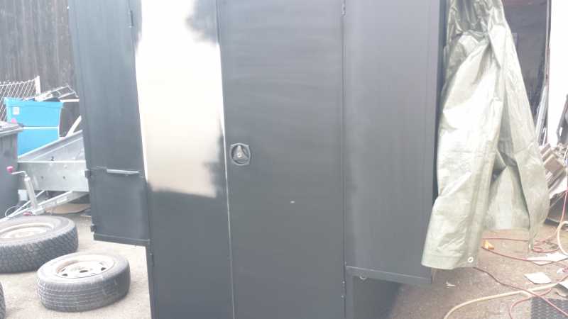

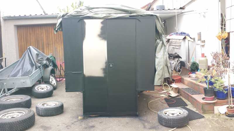

aussen lackarbeiten ......
[/color]

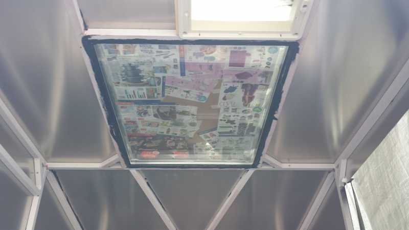

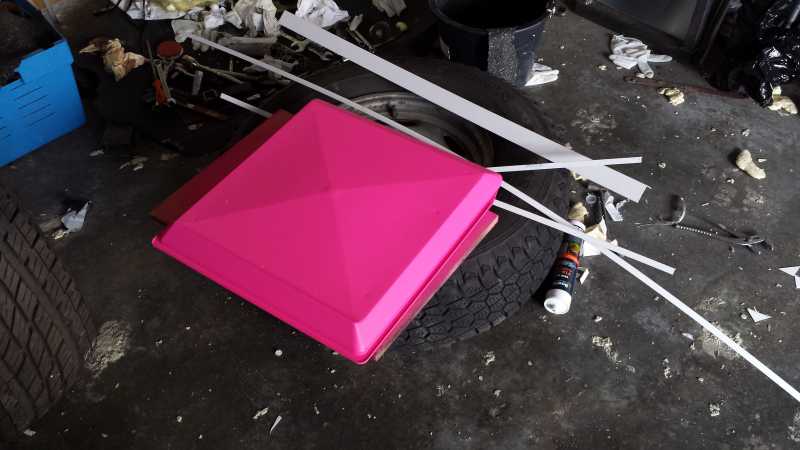

so und weiter geht es
kukuck ich habe mich versteckt...
dachlucken aufbreitung....
das wichtigste für mich ... das glasdach....
„Der heilige Gral zu Rosslyn liegt versteckt.
Von Kelch und Speer das Tor ist wohl bedeckt.
Als Schmuck der Meister Kunst ihr beigestellt.
Zuletzt sie ruht im Schutz der Sterne Zelt.“
und ich hollte auf meinen wegen immer die sterne über mir haben ...
doppelglas mit argon füllung
[/color]
[/color]
